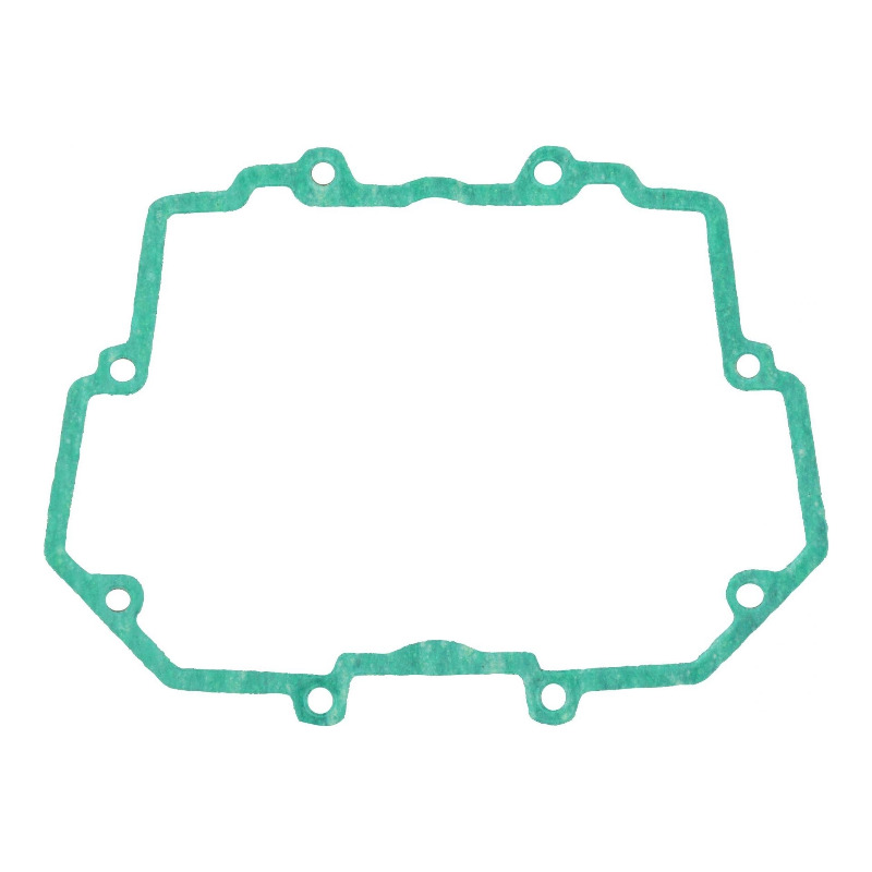

3 years 1 day ago #2301 par Tess
Réponse de Tess sur le sujet Culasse de Le mans 3
A mon avis rien de grave, ton joint de culasse qui suinte.
Normal qu'il n'y ai rien par terre au parking, l'huile n'est là haut que quand le moteur tourne, à l'arrêt elle redescend.
C'est facile à changer, tu dévisses les 8 vis en croix, tu enlèves le couvercle, le joint va rester collé soit sur la culasse soit sur le couvercle, ou les deux quand il se déchire.
Tu nettoies bien les plans de joint, tu vérifies qu'il n'y ait pas de défaut, genre coup de tournevis, et tu poses le joint neuf.
Et tant qu'à faire fais les deux cotés, ça ne coûte pas cher.
Tu en trouves un peu partout sur le net.

3 years 18 hours ago #2305 par drspike
Réponse de drspike sur le sujet Culasse de Le mans 3
Bonjour à tous,
En fait j'ai bien regardé et pour moi c'est le joint inférieur qui merdouille
www.motorcyclespareparts.eu/en/moto-guzz...cycles/cylinder-head
si vous allez sur ce lien c'est plus le joint en pièce 9.
Du coup, pensez vous que je peux rouler comme ça malgré tout et est ce que je peux faire ce changement moi même (je ne suis pas un grand mécano lol)? Sinon c'est juste un souci de serrage de la culasse peut être. C'est vraiment un suintement qui finit en goute le long de la culasse.
Merci pour votre aide
