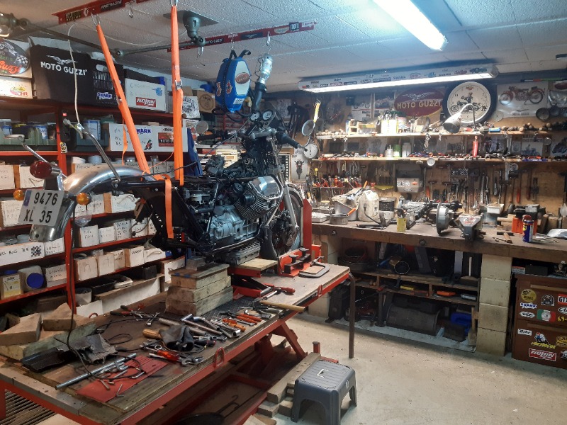

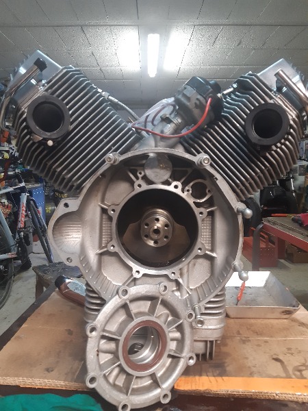

Mon 1000 S avait besoin d'une petite révision Mecanique
Partage en photos

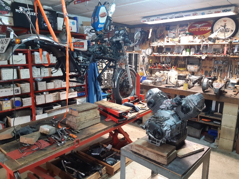

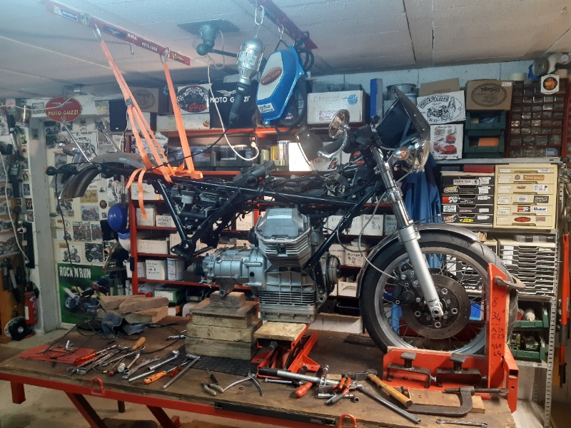

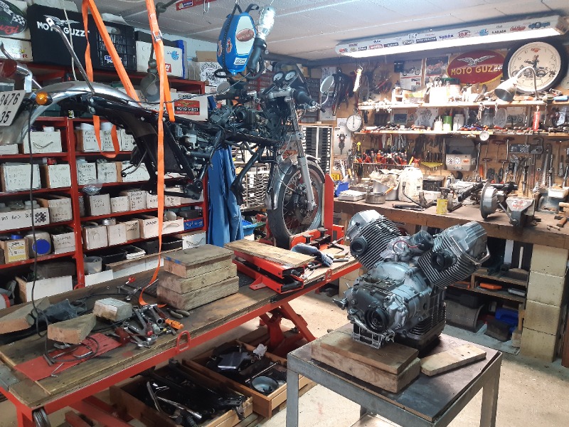

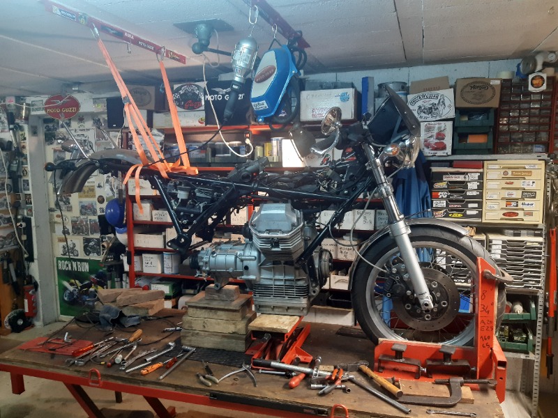

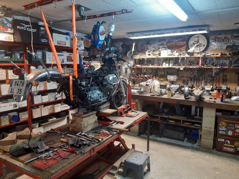

Pret à décadrer
Decadrage

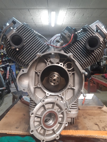

C'est sorti, ya plus qu'à

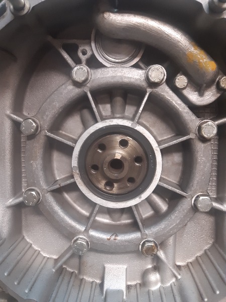

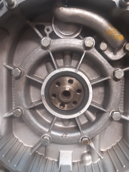

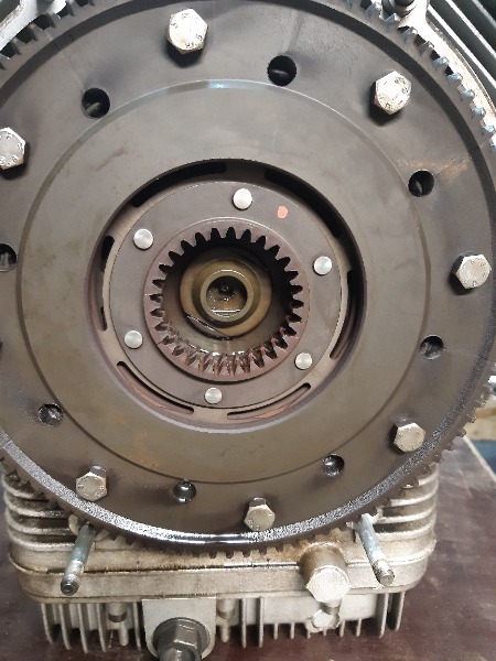

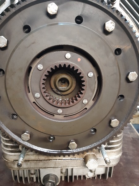

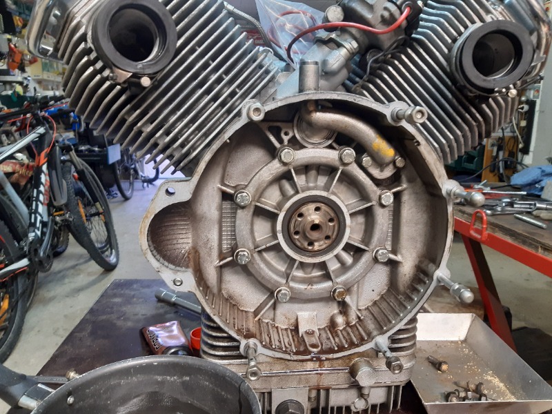

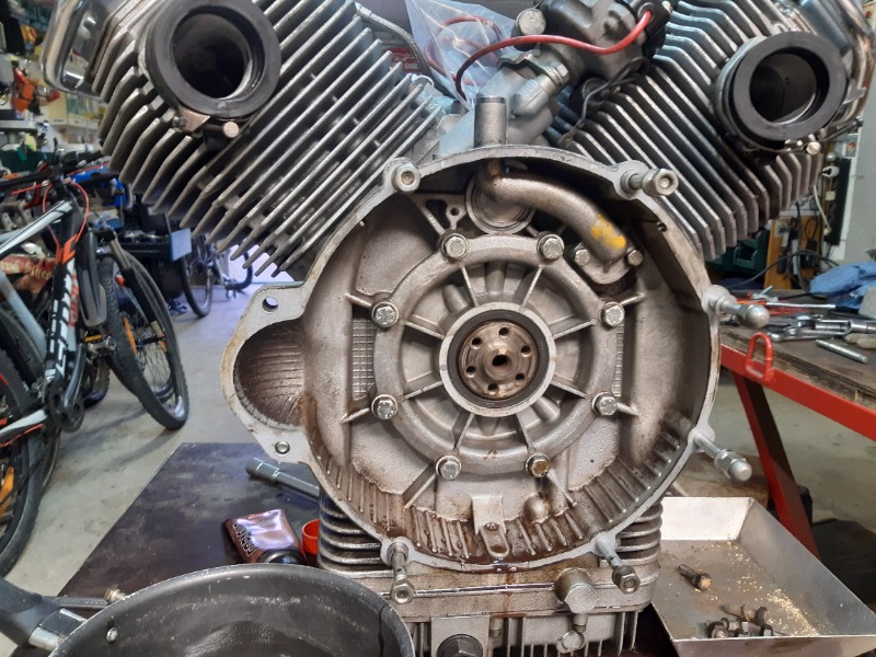

Fuite confirmée côté embrayage
C'est bien gras

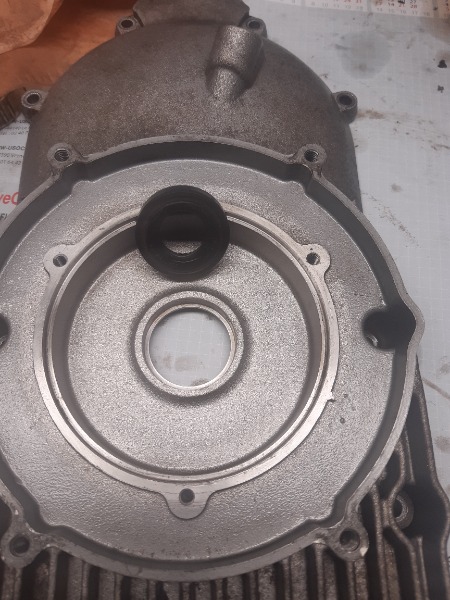

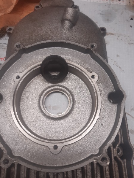

Joint Spy mort ( c'est rare !)
Dépose palier et pose d'un nouveau Spy en viton . la pastille de l'arbre à came a été comatée à l'araldite métal.

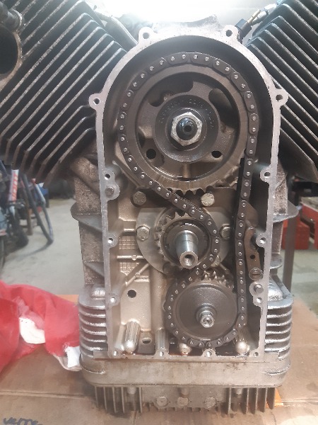

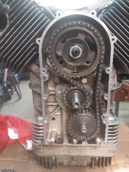

Tant qu'on y est: contrôle côté distri: impec
Changement du Spy côté alternateur par précaution

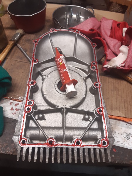

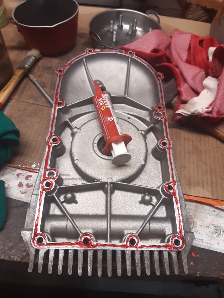

Remontage à la loctite 518.. avec joint coté distri, et sans joint coté palier parce que le joint de merde à chié au serrage. attention quand vous prenez des joints, il y a du bon et aussi de la merde.

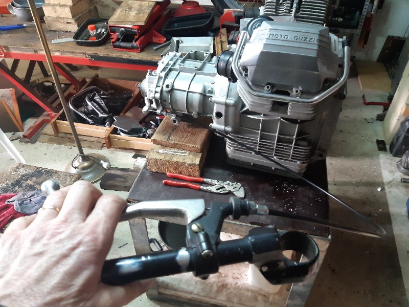

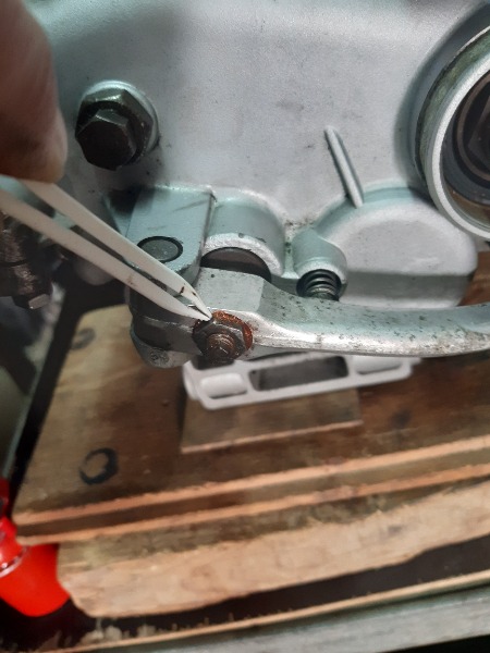

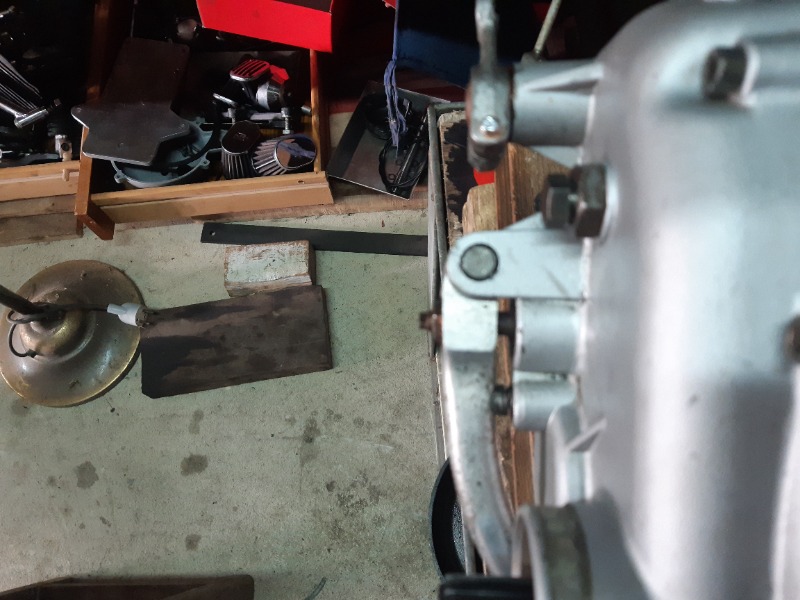

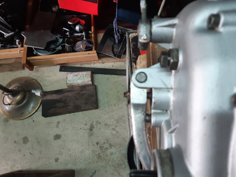

Dégripage de la vis de réglage de l'embrayage ( remontage avec de la graisse au cuivre

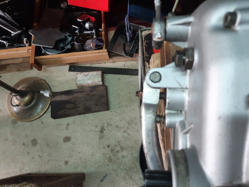

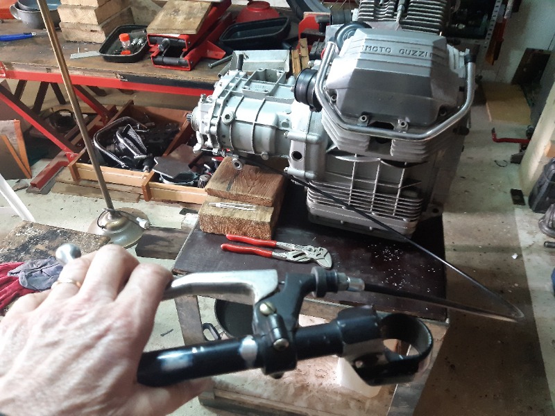

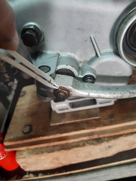

Optimisation de la souplesse de la poignée avant remontage dans le cadre

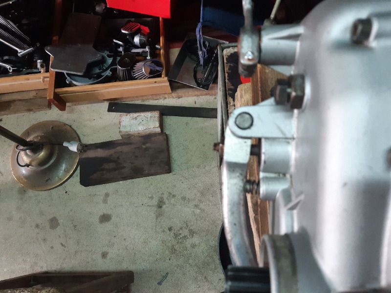

Après essai, la poignée demande le moins d'effort quand la fourchette en position débrayée est parallèle à la fonderie de boite (cylindre d'entrée du piston de tige d'embrayage)
Embrayé
Débrayé

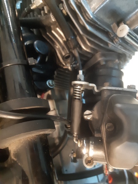

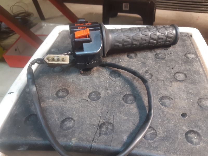

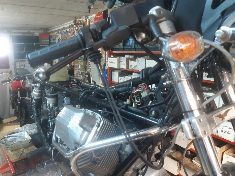

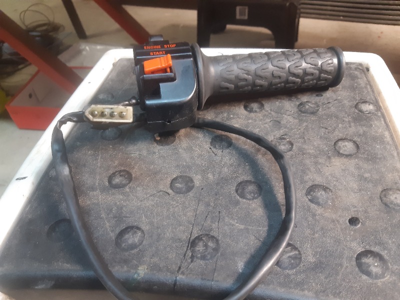

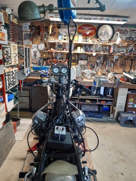

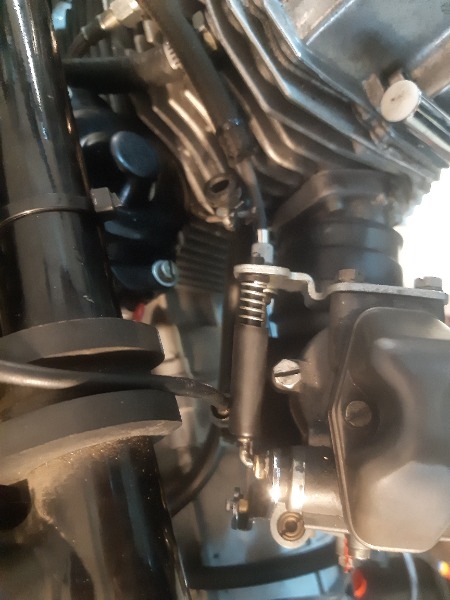

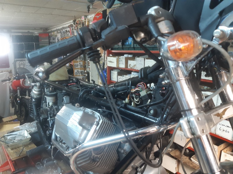

Changement de la poignée de gaz (simple cable avec dédoubleur . système un peu merdique)
Installation d'une tomaselli daytona double cable
Cablage avec gaine de frein VTT shimano téflonnée et cable de vélo route avec boule retravaillée pour entrer coté poignée. Boule (rouleau) côté carbu. Attention il faut une boule spéciale côté droit (pas de vis debordante ). Sinon ça coince sur la tige du starter. Protection de la gaine de cable par une durite au niveau du cylindre pour que le teflon intérieur de la gaine ne fonde pas

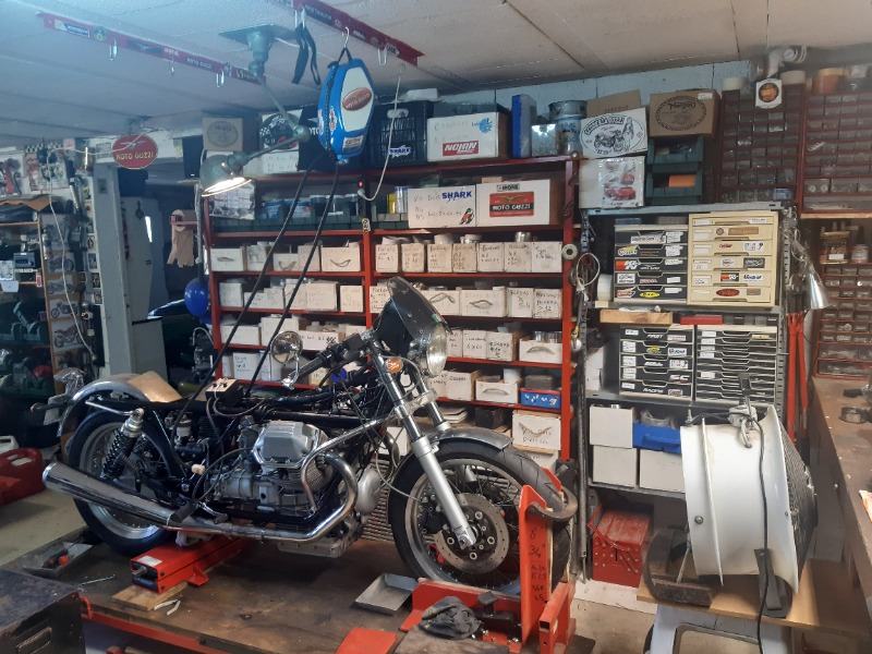

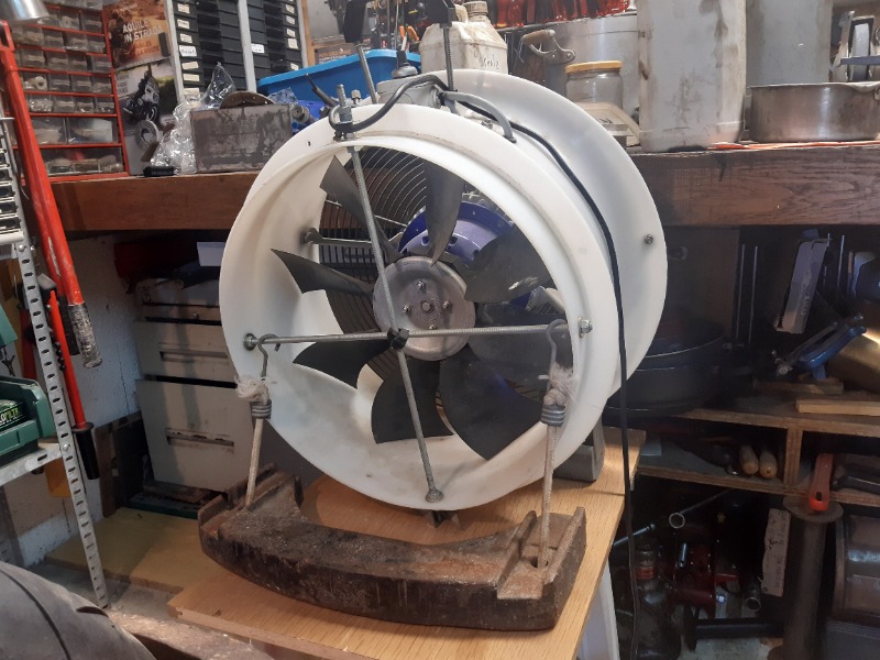

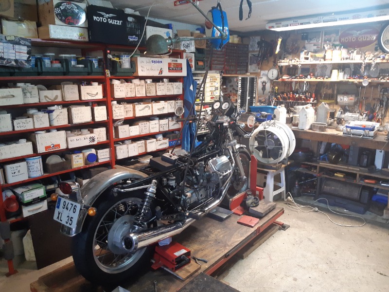

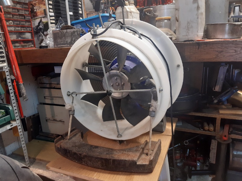

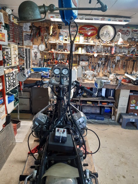

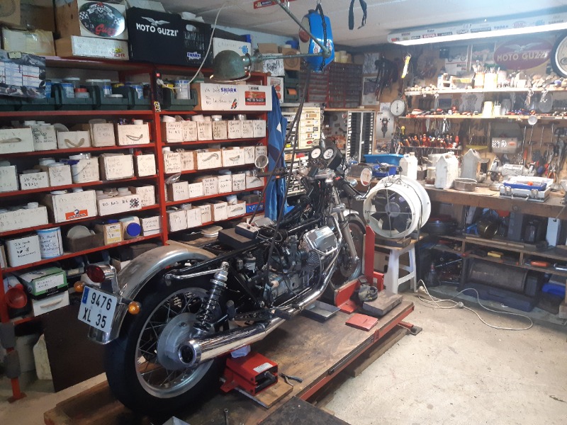

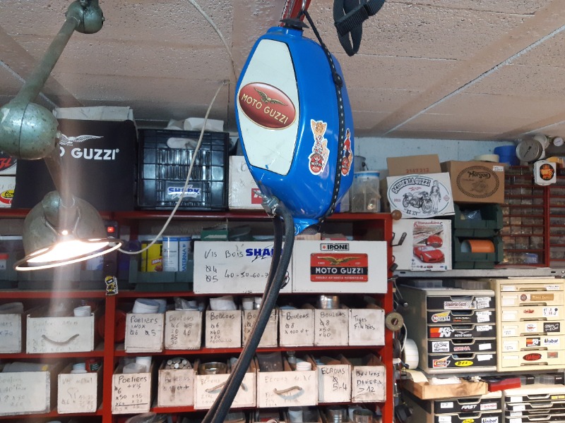

Preparation essai synchro avec nourrice et ventilation forcée pour pouvoir prendre son temps sans surchauffe
Ca décoiffe
Ca picole
C'est parti

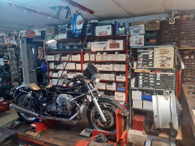

Nickel au Twinmax
Fin de chantier

Bahhh, là, ´y’a un peu d’boulot quand même ! ... et un chouette reportage photos, mais je n’ai pas compris le réglage du levier d’embrayage ... et je suis curieux d’en apprendre plus sur le remplacement du régulateur.

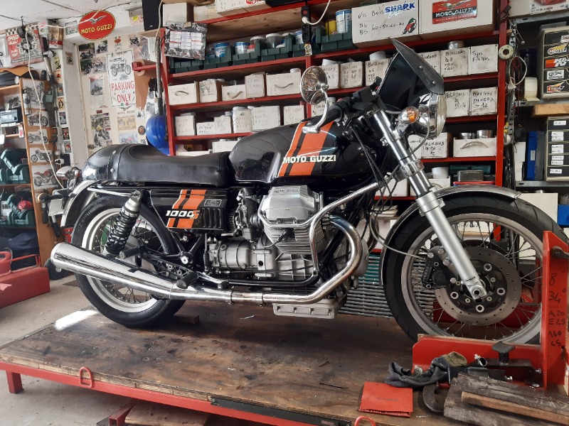

3 years 4 months ago #2047 par Olaf le Gros
Réponse de Olaf le Gros sur le sujet Revision meca d'un 1000S

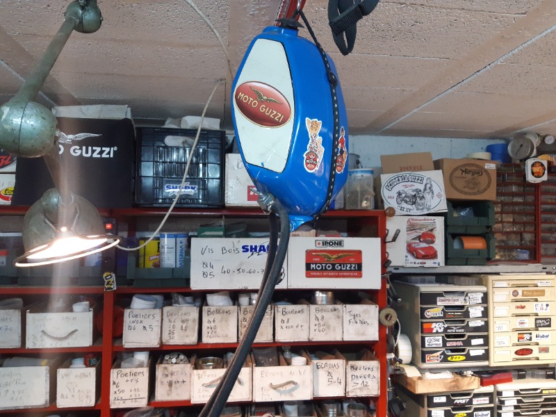

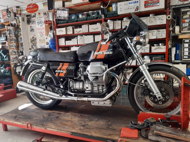

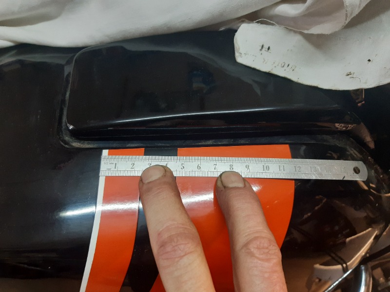

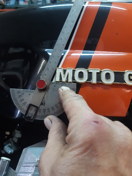

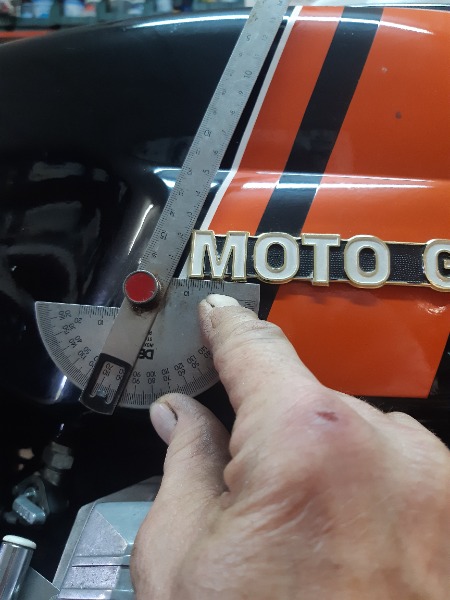

Bonjour Denis, petite question déco. Tu pourrais me donner la largeur des bandes (les rouges et la blanche), l'espacement entre les 2 bandes rouges et leur inclinaison?
Merci.
  • Denis Le Bas
  • Denis Le Bas's Avatar Auteur du sujet
  • Hors Ligne
  • Membre senior
3 years 3 months ago #2070 par Denis Le Bas
Réponse de Denis Le Bas sur le sujet Revision meca d'un 1000S
Salut Olaf
avec un peu de retard
inclinaison des bandes par rapport au sigle moto Guzzi du reservoir : 107°-73°
épaisseur des bandes déco de gauche à droite:
blanc 3 mm
orange: 21 mm
noir : 20 mm
orange: 720 mm
3 years 3 months ago #2076 par RémyB
Réponse de RémyB sur le sujet Revision meca d'un 1000S
vingt dieux, quelle précision ...
3 years 3 months ago #2081 par Olaf le Gros
Merci beaucoup  .
