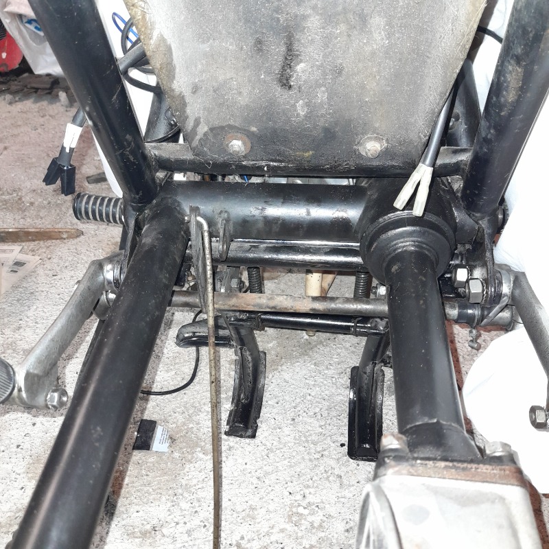

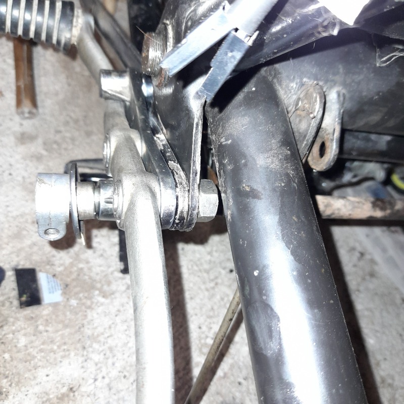

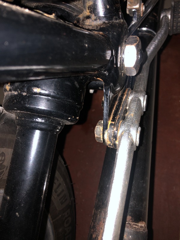

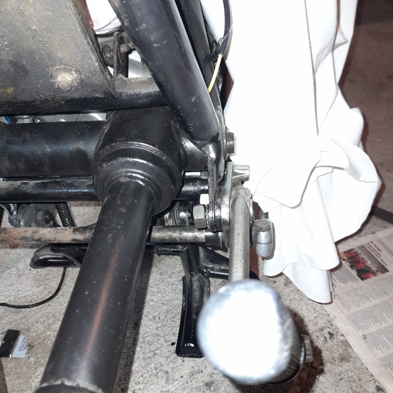

Bonjour, je remonte ma guzzi 850 T et pour que le bras oscillant ne se bloque pas contre le gros écrou du pédalier, je suis obligé de monter le bras desaxe par rapport au visse de centrage de chaque côté du cadre.
c est un montage normal ou j ai pas compris?
merci pour vos conseils.

Salut,je crois qu'à cet endroit, pour fixer la platine, l'écrou est plus fin et ceci du côté droit et gauche.
Je regarderai demain
2 years 6 months ago #2914 par Zgood
Réponse de Zgood sur le sujet Bras oscillant
je confirme la vis est plus courte et c'est un écrou qui doit faire 4 ou 5mm max.

2 years 6 months ago #2920 par oli
Réponse de oli sur le sujet Bras oscillant
Merci à vous pour vos réponse. J ai toujours eu un écrou de 10 m/m avec le bras auscillant pas dans l axe pour éviter cette écrou, et les butées avec un décalage de qlq m/m de chaque côté .
il me reste plus qu à meuler mon écrou à la bonne dimension.
Merci encore.
Olivier

Ou tu cherche un contre écrou, je pense qu'a l'origine c'est ce type d'écrou qui est utilisé
2 years 6 months ago - 2 years 6 months ago #2925 par oli
un écrou de 10 de diamètre, fait 1o m/m d épaisseur.
" Si je rajoute un contre écrou sa va passer encore moins.je pense."
Sur la rtm il marque de centrer le bras oscillant au cadre.
côté  cardan j ai 30 et cote tambour 10 m/m. donc 20 m/m de chaque côté. Du coup j ai la butée de gauche qui rentre pratiquement dans le cadre.
Avec l écrou meuler sa passe mais le bras oscillant n'est pas centrer.
merci pour votre patience.

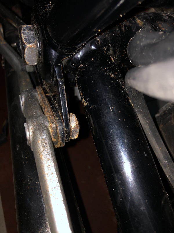

2 years 6 months ago #2926 par Tess
Réponse de Tess sur le sujet Bras oscillant
Salut !
Il faut qu'il soit centré oui. Il est bon ton empilage coté gauche ? Je trouve qu'il y a beaucoup de choses L'écrou et le boulon ne sont pas ceux d'origine non ?
Parce qu'il se peut que la BTR qui tient tout ça soit trop longue ?

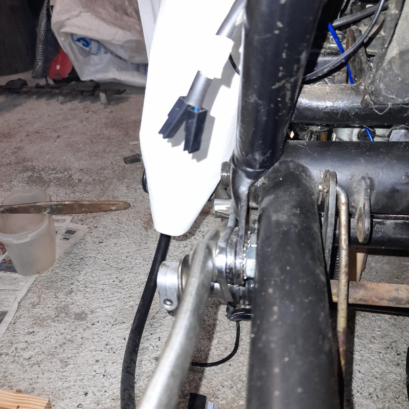

2 years 6 months ago #2927 par francis 45
Réponse de francis 45 sur le sujet Bras oscillant
Salut, il faut que les butées dépassent de  la même longueur après vissage et appui sur le bras oscillant.
Le bras est naturellement décalé à l'arrière.
2 years 6 months ago #2928 par hervé
Réponse de hervé sur le sujet Bras oscillant
Quand on parle de centré le bras oscillant, c'est au niveau des ancrages avec les demi-axes a pas fin, tu dois mesurer la même chose de chaque coté (partie fileté)
2 years 6 months ago - 2 years 6 months ago #2929 par Tess
Oui c'est ça, et le BO ne doit pas forcer, libre de mouvement, et en même temps sans jeu latéral ni vertical au niveau des encrages...juste pilpoil quoi.
Il faut le régler dans sa position horizontale, en mettant une cale en bout par exemple, pour le maintenir sans qu'il soit en contrainte.
Sans roue et sans amortos.
2 years 6 months ago #2930 par hervé
Oupsss, ta réponsee,  (un écrou de 10 de diamètre, fait 1o m/m d épaisseur.
" Si je rajoute un contre écrou sa va passer encore moins.je pense." )
Quand je te dit d'utiliser un contre écrou, c'est en remplacement de celui en place,
2 years 6 months ago #2931 par oli
C'est plus clair pour moi.
j'ai mesuré avec une jauge de pied à coulisse. Sa à l'air ok.
Merci pour vos conseils.
Olivier

Pour cette vis, en plus d'un écrou aminçi., il me semble que ce n'est pas un filetage standard ( 150). le pas doit être plus fin (125)
Je n'en suis pas certain non plus et j'ai la flegme de démonter pour verifier.

Oui, M12x125
