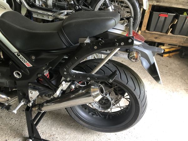

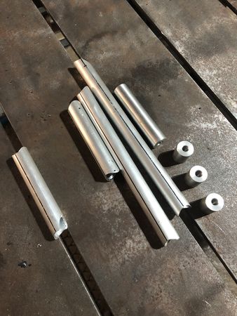

Je suis toujours emmerdé pour partir en concentr' avec mes sacs et compagnie, jamais assez de place pour ranger mon sèche-cheveux et mon lisseur.
J'ai une paire de valoches de florida qui dort depuis des lustres. Ben là elles vont moins dormir.

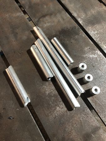

- de la découpe, tube 20mm et du rond alu pour les pas de vis.

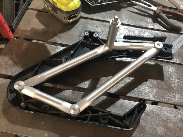

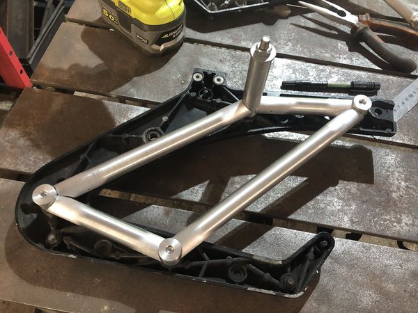

- assemblage / pointage
- soudures finales

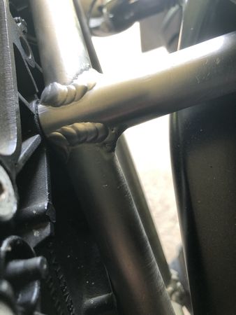

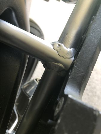

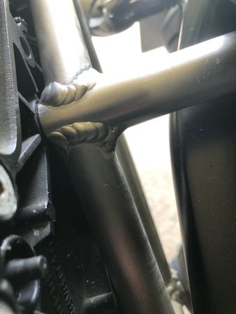

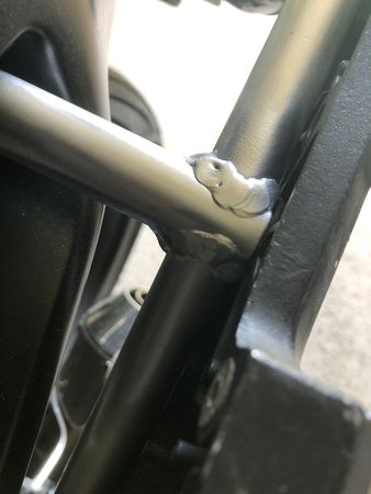

- A propos des soudures je n'étais pas content parce que je n'arrivais pas à faire un truc propre et je ne comprenais pas pourquoi je galérais autant. En fait plus d'argon, j'étais en fin de bouteille...
fin de bouteille :
bouteille neuve :
Ben y'a pas à chier une bonne couverture gazeuse ça a du bon.

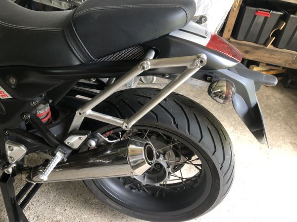

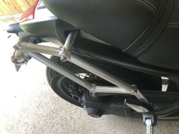

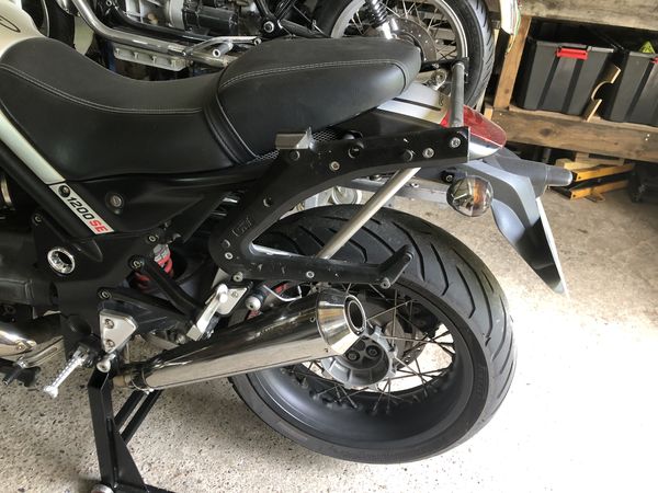

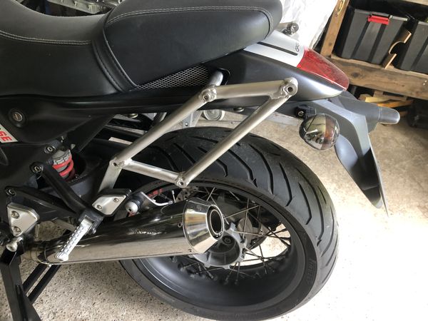

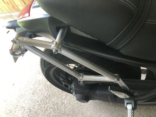

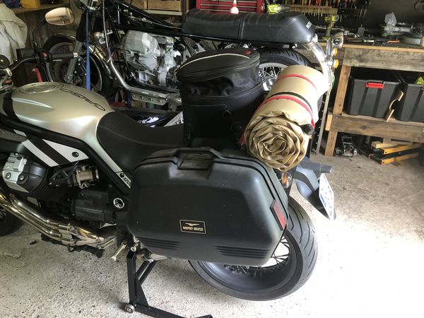

- Les supports en place
- ça va être un peu plus mieux la prochaine fois. Il faut qu'on trouve la destination du prochain roadtrip avec la miss maintenant...
- soudures finales
fin de bouteille :
bouteille neuve :

Des valises de Florida ? Elle sont costaudes quand même !
Les miennes, en comparaison avé celles du Spétroua sont un tantinet pitites

Non le diamètre du 10 ou 12 aurait suffit mais j’ai fait avec ce que j’avais en stock. C’est du 20mm.
yep Florida, c’est celles qui étaient sur la meule de Nat.
