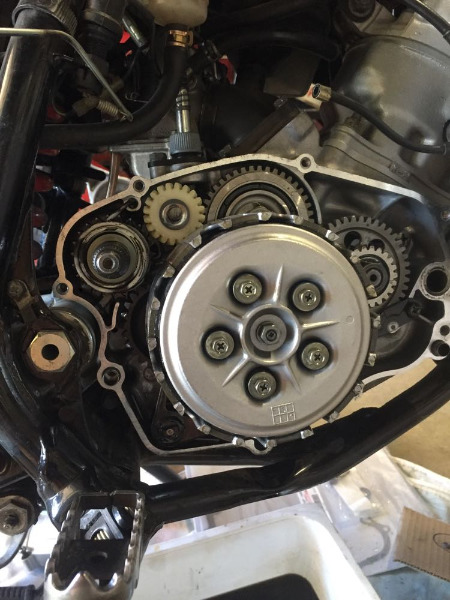

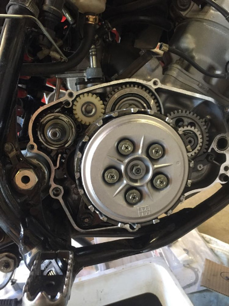

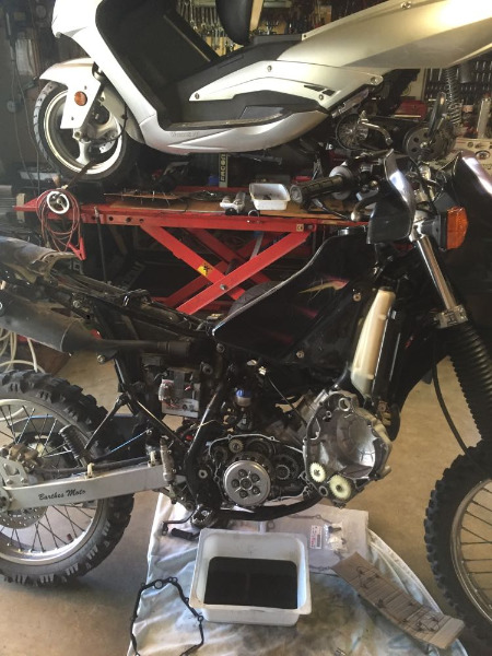

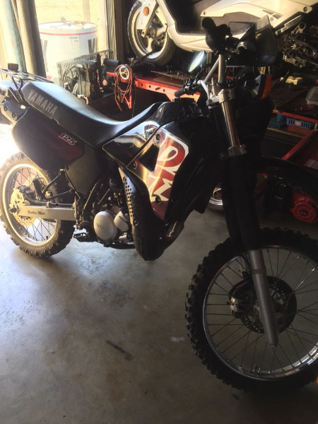

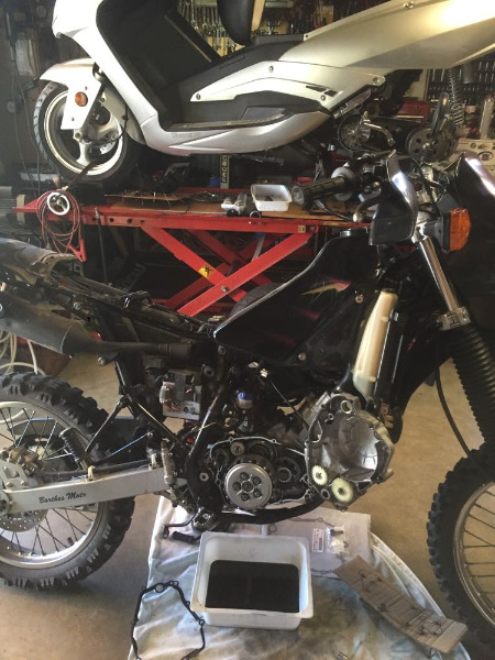

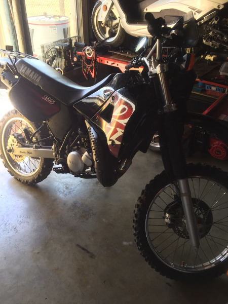

Qui pètent le ressort de rappel ! Y'a aussi les Yamaha 125 DTR de 23.000 km.
Sauf que là, faut ouvrir, donc vidanger eau et huile.
Et aussi virer tout ce qui est accroché au carter, et y'en a...y compris pompe a eau et pompe à huile, plus l'échappement.
Et pour pouvoir sortir la tige du sélecteur, ben faut aussi tomber l'embrayoir et la cloche.
Bref 2 heures de démontage, plus 2 de remontage...pour une pièce à 5 euros
Vous le voyez le pitiressort pété

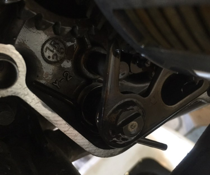

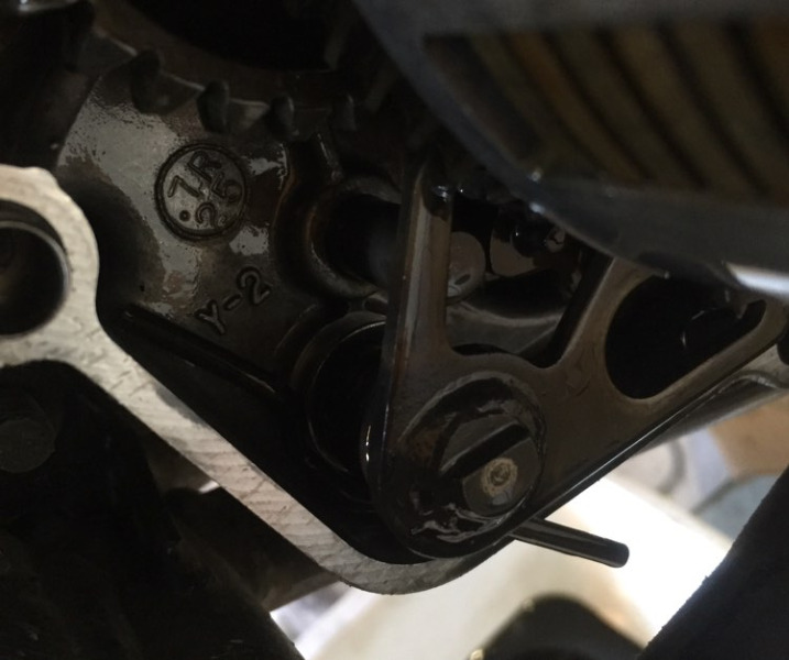

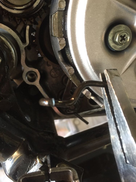

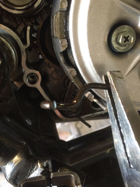

3 years 10 months ago #996 par Tess
Réponse de Tess sur le sujet Y'a pas que les V11...
Y'avait un bout au fond du carter...
