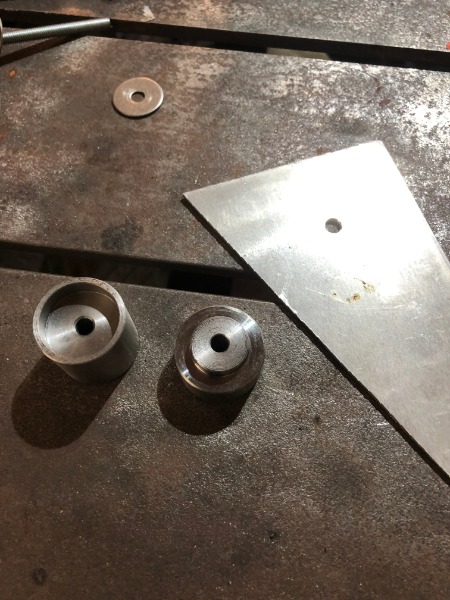

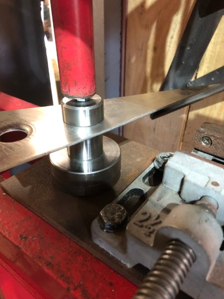

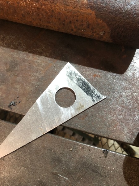

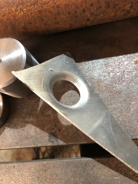

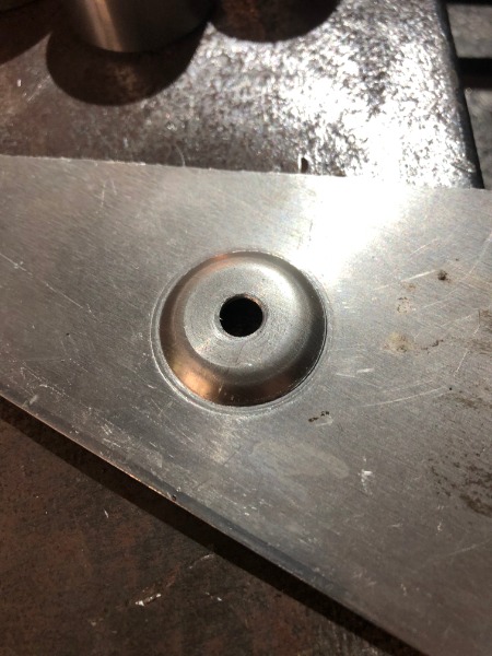

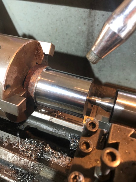

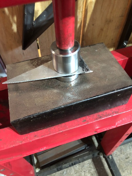

Pour rigidifier et alléger une tôle :
Qu'est ce que je l'aime ce tour
parties mâle et femelle
on perce la tôle et un coup de presse
résultat plutôt pas mal
le prochain ça va être pour faire l'empreinte pour masquer une tête de vis et en même temps décaler la surface d'appui d'une tôle. En prévision de mes caches latéraux.

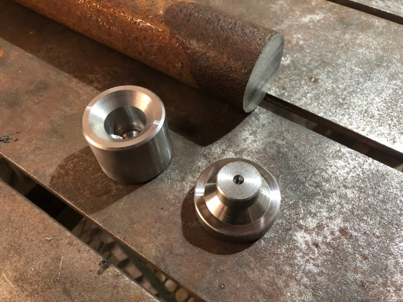

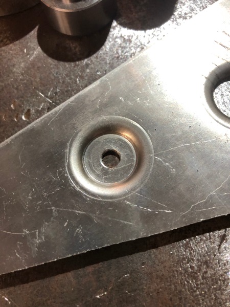

mêmes opérations au tour et même matière (XC48) mais un brut plus petit.
Pareil mise en forme à la presse avec une vis de 6 pour centrer les différentes pièces.
recto...
verso...
4 years 1 month ago #940 par Denis Le Bas
Réponse de Denis Le Bas sur le sujet Il était une fois dans l'atelier...
intéressant
Question technique: jusqu'où tu peux aller en déport ? et quel métal se prête le mieux à ce genre d'emboutissage à froid sans se déchirer ?
4 years 1 month ago #941 par Tess
Réponse de Tess sur le sujet Il était une fois dans l'atelier...
Moi j'ai pas compris " Pour rigidifier et alléger une tôle " .
Si Missié peut esspliquer au novice de la tôle que je suis por favor ?
4 years 1 month ago - 4 years 1 month ago #942 par Zgood
Réponse de Zgood sur le sujet Il était une fois dans l'atelier...
intéressant
j'en sais trop rien, ça dépend de l'épaisseur de la tôle et de sa matière. Chez mes fournisseurs qui sont surtout des ferraillouss quand tu demandes la nuance de l'alu ils te répondent "ben c'est dlalu..."
Sur de l'Au4g (2017) utilisé en aéro, l'usinabilité est super bonne mais le pliage pas top et le soudage moyen. Un alu de la série 60 (6060 ou 6061) le pliage et la soudabilité sont top mais les caractéristiques mécaniques moyennes.
Pour améliorer le pliage et du coup ce genre de chose (ou le cintrage sur des tubes) je fais un recuit. Je frotte au savon de marseille, je chauffe et quand le savon est chocolat/noir je plie. Ca évite que le métal se déchire et la pièce retrouve ses caractéristiques mécaniques au bout de quelques heures.
Pour le test j'y suis allé direct et le métal a très bien réagit mais je ne connais pas la nuance de ma tôle.
Quand je rachète une nouvelle tôle, je fais toujours une série de tests sur un morceau pour le pliage surtout. J'achète les tôles en 2mx1m, du même fournisseur j'en ai eu qui sur un simple pliage à 90° se déchiraient et d'autres aucun souci... Pour la soudabilité même si c'est annoncé moyen ça se fait sans trop de souci quand même si tu prépares bien tes morceaux (blanchir et bien dégraisser).
4 years 1 month ago - 4 years 1 month ago #943 par Zgood
si tu prends ta tôle d'origine à plat que d'un côté, avec le poids et la longueur elle va avoir tendance à se cintrer. Pour garder la rigidité tu es obligé d'augmenter l'épaisseur mais du coup tu augmente également le poids. Avec ce type de procédé tu rajoutes de la rigidité parce que tu transformes ta tôle de 2 à 3 dimensions. C'est le principe de rigidification sur une ossature métallique type longeron ou nervure en aéronautique par exemple.

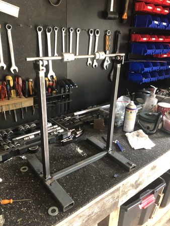

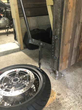

J'ai chopé le bouillli ce we après être tombé encore une fois sur un monteur de pneu qui s"en branle et qui ne connait pas son taf...
la marque de balour du pneu n'est pas respecté et il a refusé de l'équilibrer. je vais l'équilibrer comme ça pour le moment parce que je n'ai pas de quoi le redémonter mais ça va venir...
du coup fabrication équilibreuse et décolleuse de pneu.
Il y a quand même eu un fail
et puis un second avec changement de caleçon...

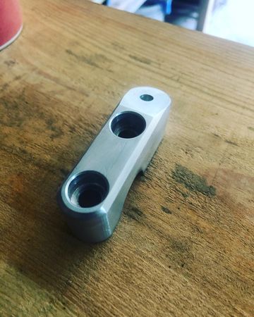

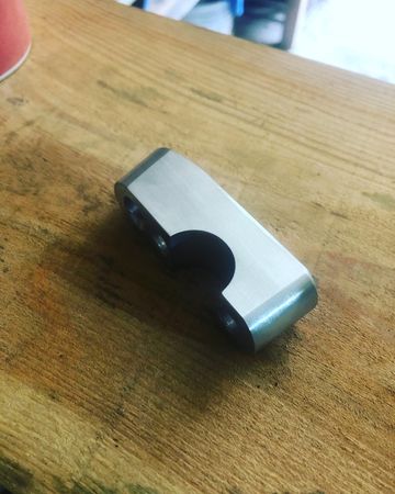

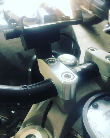

4 years 1 month ago #972 par Zgood

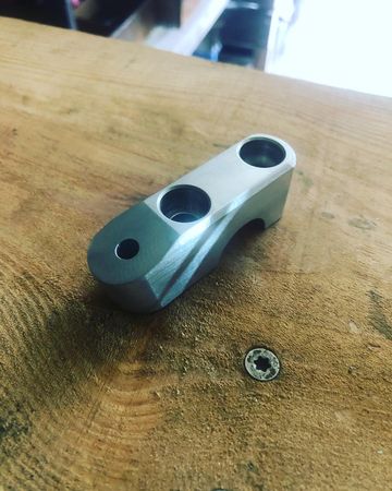

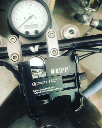

un petit délire pour le support téléphone de Ptipeyu :
c'était sympa à faire, surtout qu'il a fallu que je fabrique l'outil pour faire les arrondis... C'est ce qui m'a pris le plus de temp
4 years 1 month ago #973 par Tess
Oh ! J'ai vu le même sur FaceboukScud ! à 0,93 cts !
Nan, sans dec' Beau boulot
C'est tout léger nan ?
4 years 1 month ago #974 par Zgood
oui, il me reste à faire l'autre du coup

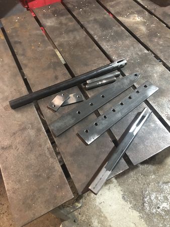

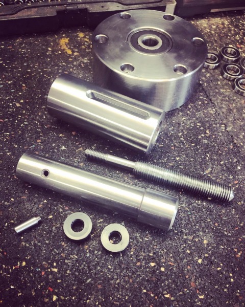

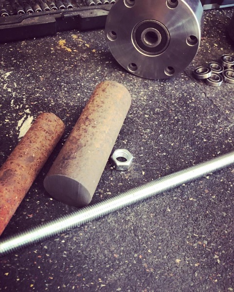

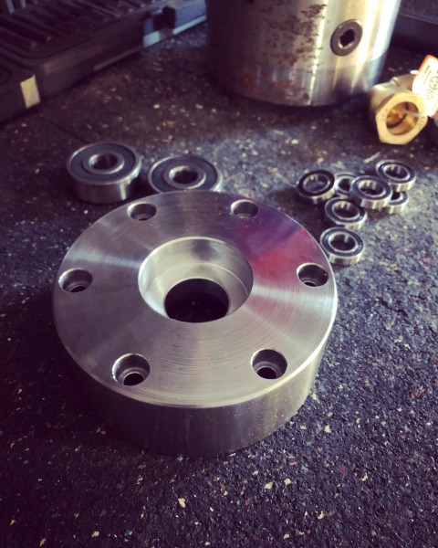

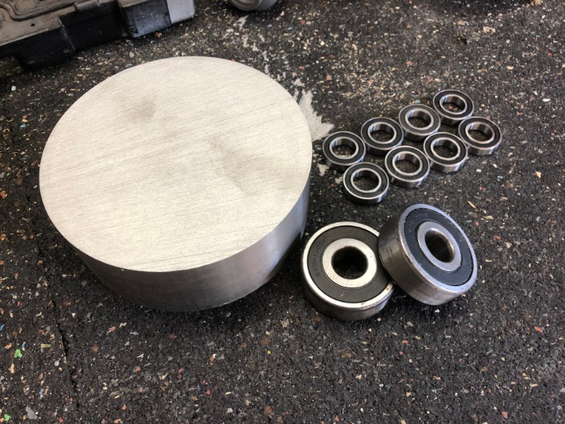

Bon finalement avant la moulureuse j'ai repris le taf sur la roue anglaise. J'avais laissé tombé parce que je n'avais pas le nouveau tour et ses capacités.
- étape 1, la roue...
galette de xc38, un peu limite dans mon mandrin donc j'ai fais un des trous de fixation sur le faux plateau pour attaquer le brut. 2 gros roulements de roues (du v11 je crois) et les petits pour les futurs galets. J'ai oublié les butées à billes dans ma commande pour la suite

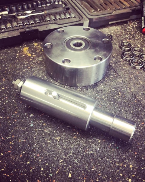

3 years 11 months ago #1056 par Zgood
- étape 2, le bras de fixation de la roue. C'est la roue que j'ai choisi pour le réglage plutôt que le bras des galets. Un axe coulissant par vis dans la partie qui sera elle fixée sur le cadre.
des bruts déclassés que je trouve chez mon ferraillouss, ça coûte kedal au poids. C'est du XC48.
- la vis, l'axe coulissant qui sera soudé sur le porte roue, la partie femelle qui sera fixée sur le cadre. La vis de maintien pour pas que l'axe ne tourne. Les rondelles nylon seront remplacées par les butées à billes...
