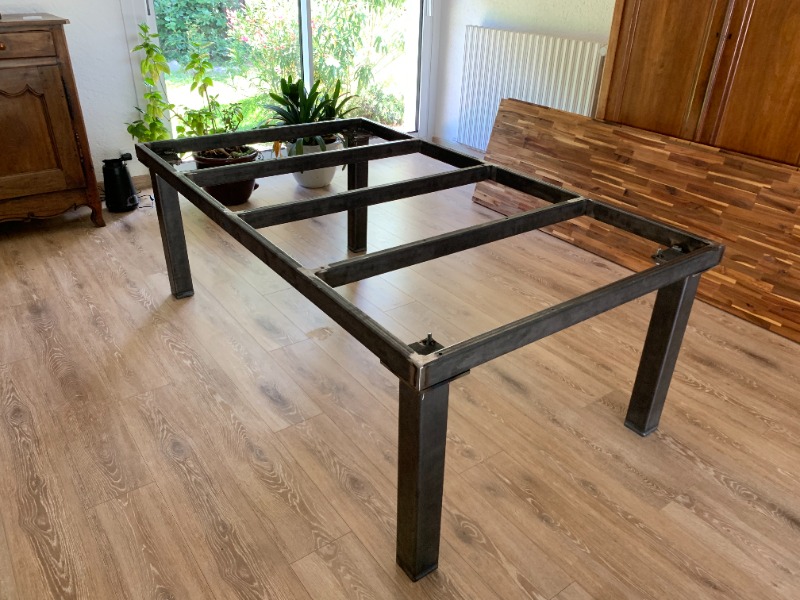

j'fais skeujveu d'abord... Tu me files 2 treteaux 1 porte je suis cap de te faire une table... Chui un fou moi...

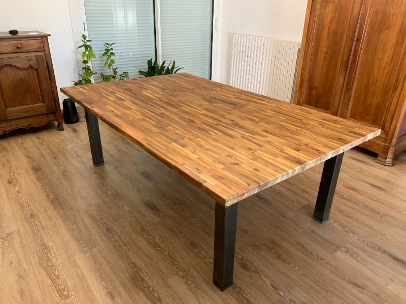

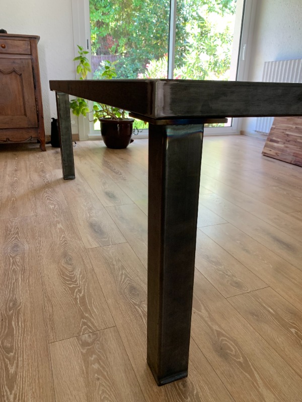

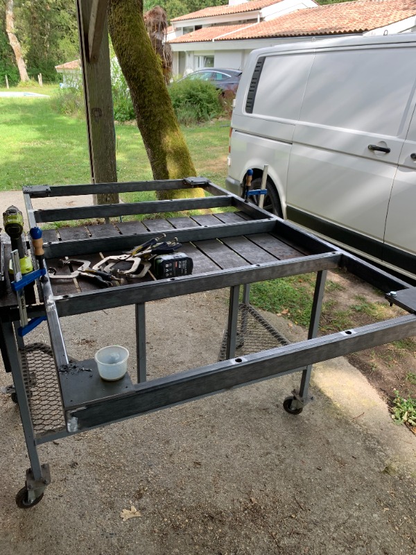

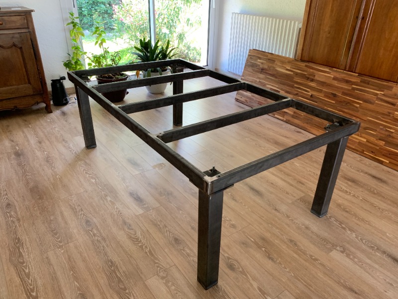

Tiens en parlant de treteaux et de porte... J'ai fait ça la semaine dernière. 2 ans qu'on est dans la maison et on mangeait toujours sur la table de jardin. Quand Nat m'a dit "j'veux une table" j'ai bien senti que ce n'était pas une question...
Elle a l'air contente

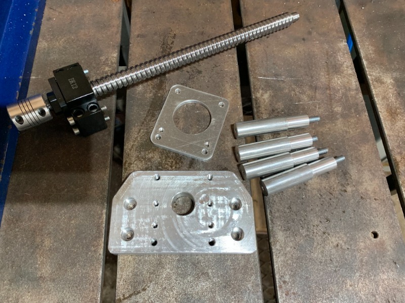

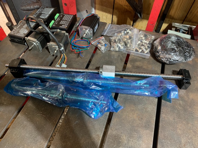

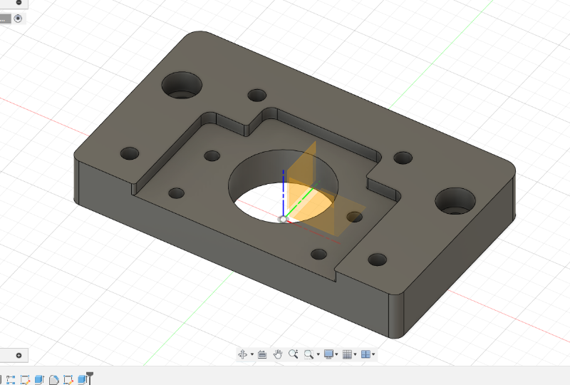

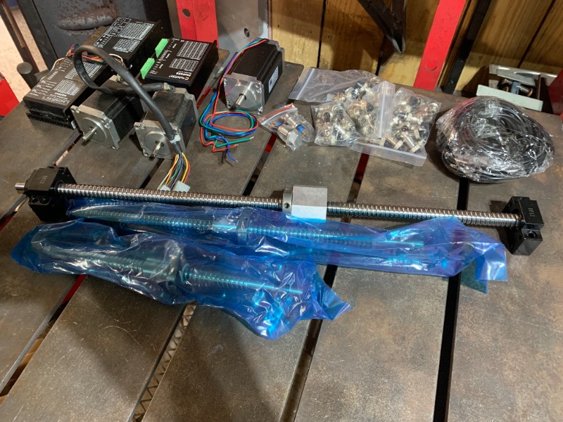

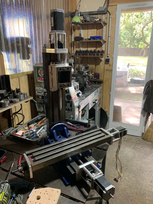

Bon sinon je ne venais pas pour ça... Maintenant que j'ai goûté au numérique avec le routeur je me suis décidé à transformer ma petite fraiseuse d'établi en machine cnc. Pour ça démontage (et nettoyage du coup...) avec installation de vis à billes et installation des moteurs pas à pas. Partie mécanique d'abord l'électronique viendra en dernier.
Une partie du matos que j'ai rassemblé au fur et à mesure. Steppermotors, leur drivers, les vis à billes, un peu de consommables de branchement câbles etc...
Je commence par l'axe Y

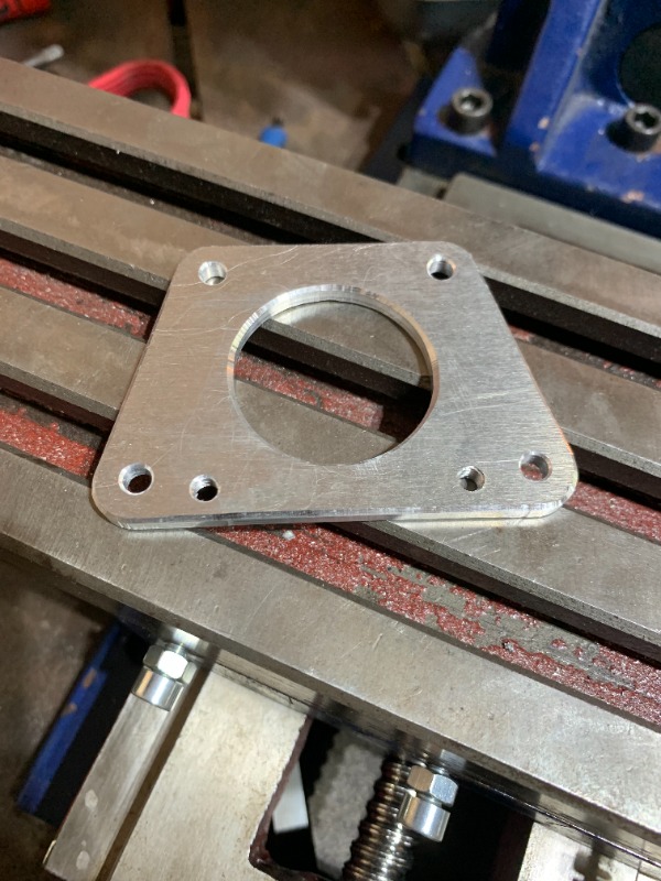

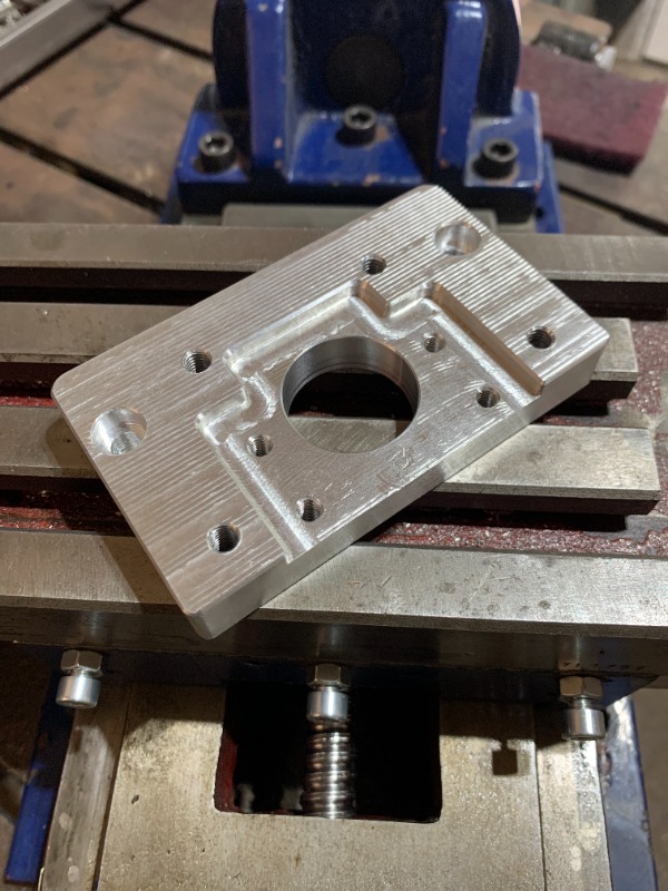

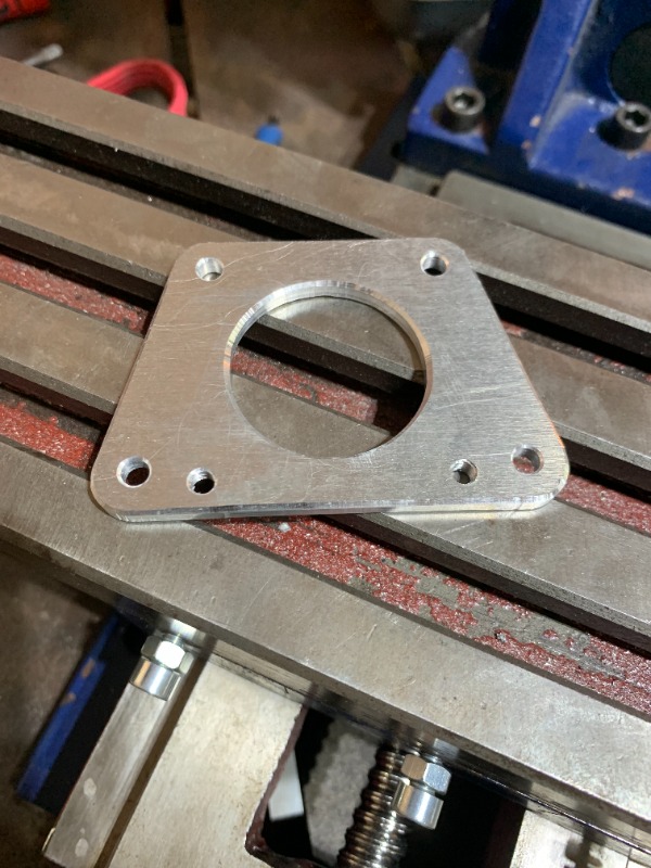

Découpe avec le routeur de la platine de fixation

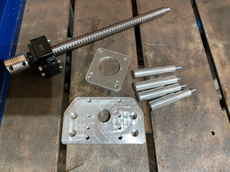

Du tour et encore du routeur, l'ensemble des pièces du montage :
Axe y terminé, prochaine étape la fixation de l'écrou à billes sur le plateau.

2 years 10 months ago - 2 years 10 months ago #2284 par Zgood
Réponse de Zgood sur le sujet Il était une fois dans l'atelier...

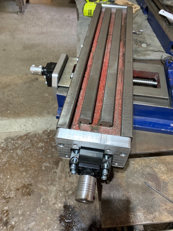

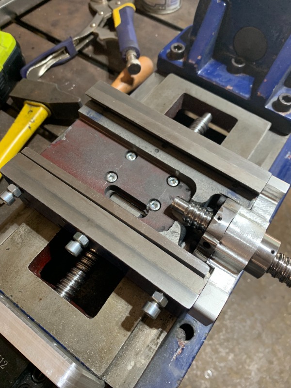

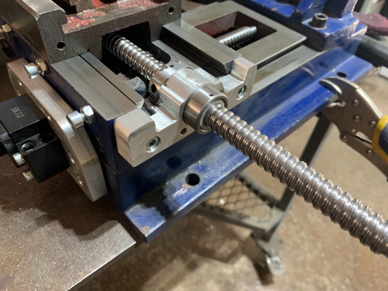

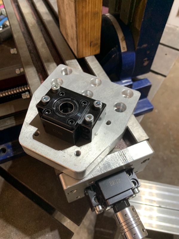

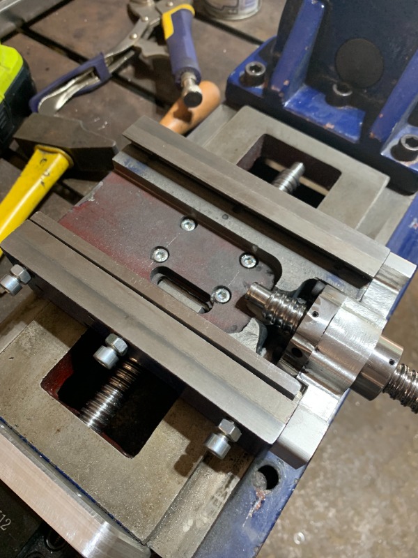

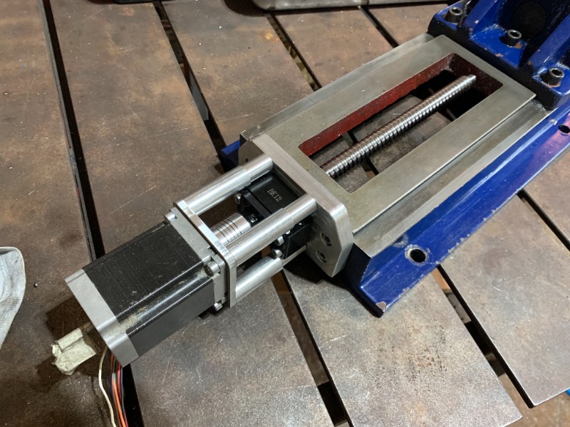

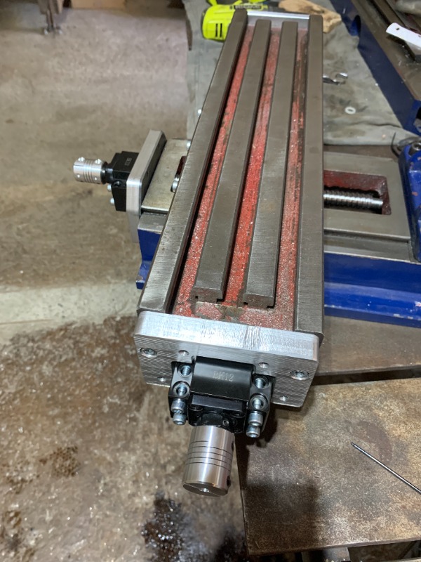

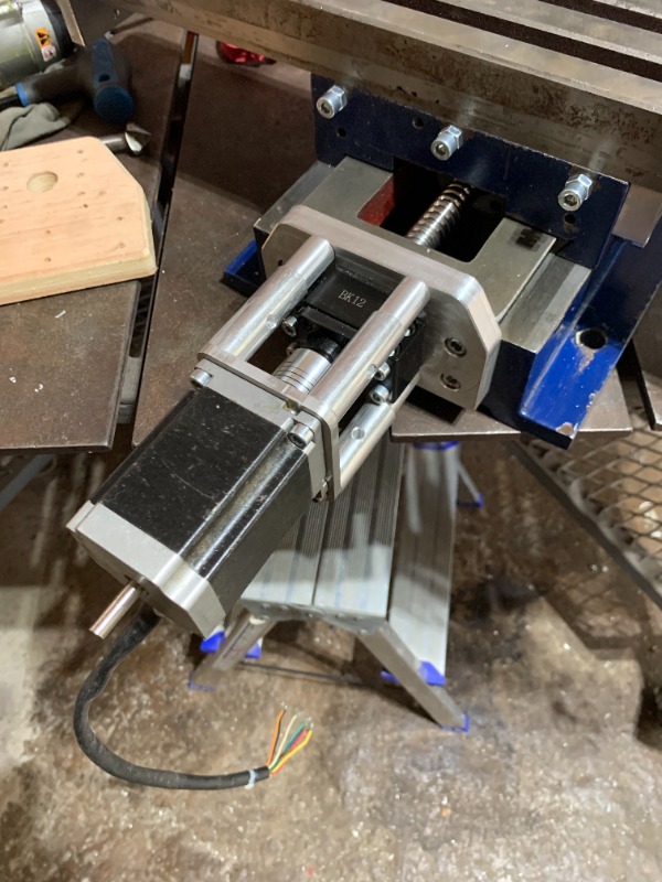

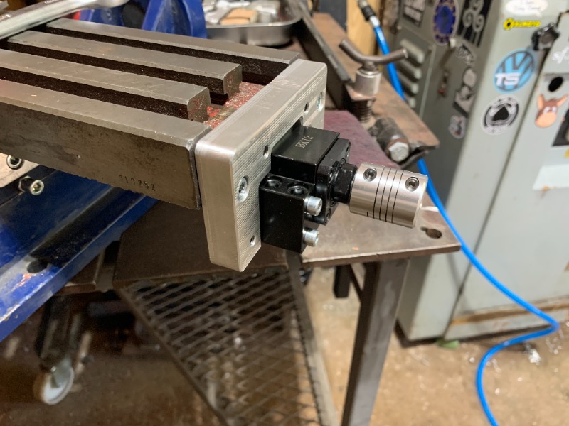

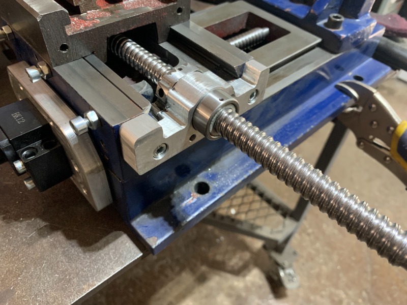

Episode 2, l'axe X cette fois-ci, ... j'avais plein de trucs à faire pas eu le temps de m'y replonger sérieusement

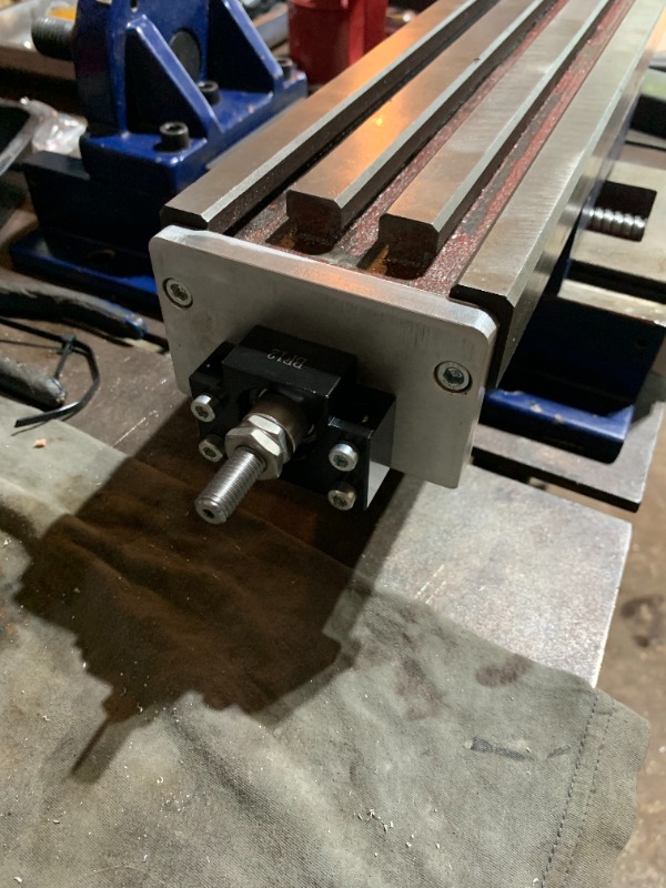

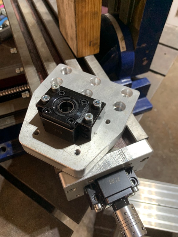

dans un premier temps j'ai fini l'axe Y avec la fixation de l'écrou sous le chariot. Chariot qu'il a fallu un peu usiner mais pour ça il me fallait la fraiseuse... du coup j'ai un peu galérer pour y intégrer l'écrou de la vis des X. J'ai finalement choisi de le fixer sur le côté avec une plaque support :
le chariot fixé sur son axe Y, l'écrou et son support pour l'axe X :

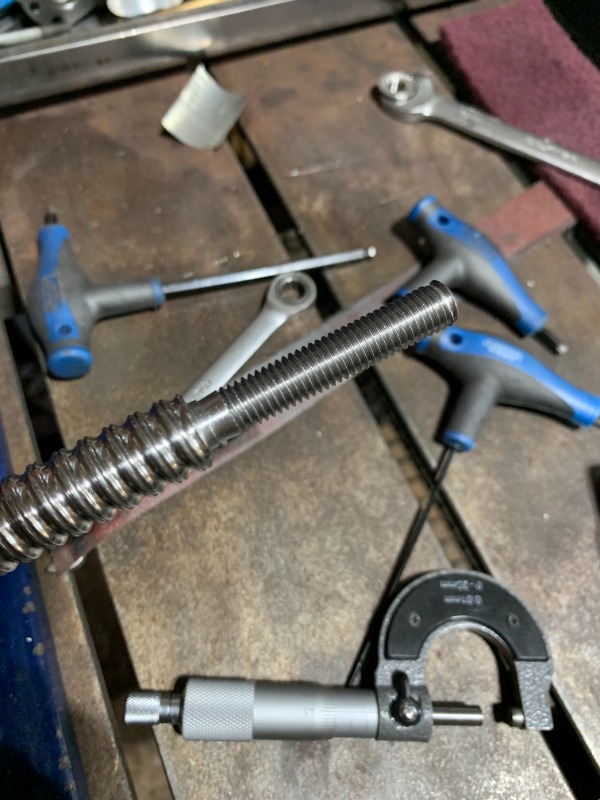

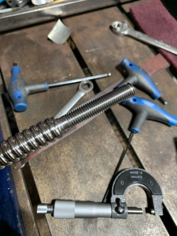

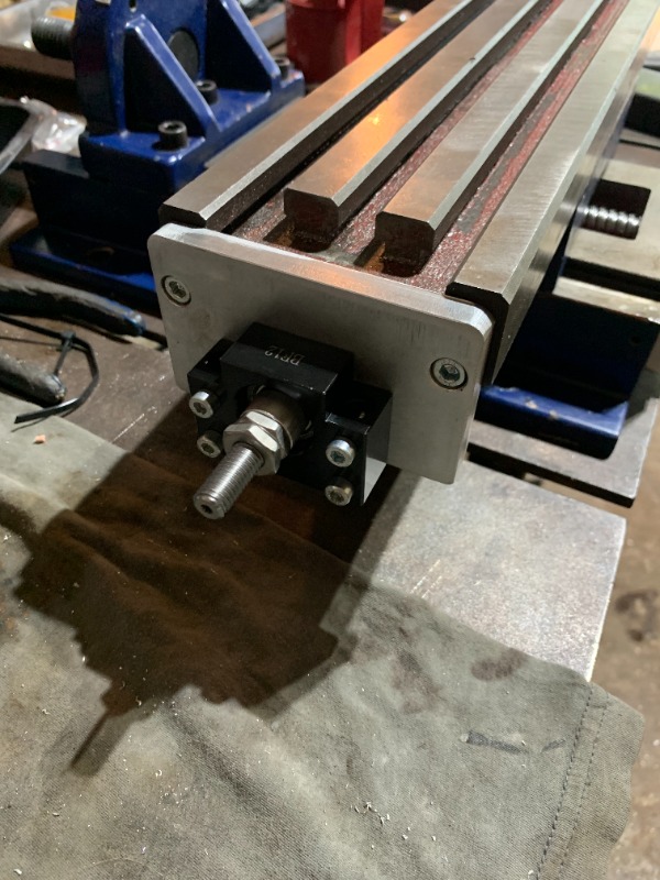

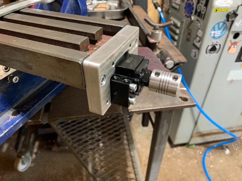

Sur cet axe l'écrou est "fixe" et c'est la vis qui entraîne la table, du coup fixation de la vis à gauche et à droite fixation qui supportera le moteur. La vis à bille étant trop longue mais je ne voulais pas la couper pour le moment. Usinage au tour pour le diamètre qui passe dans le roulement de maintien côté gauche et filetage pour la tension et fixation.
plaque de gauche qui supporte le roulement (côté usinage du filetage)
plaque de droite qui supporte le roulement et bientôt le moteur.
Sur cette dernière photo vous voyez les traces de la fin de vie d'une fraise 2 dents carbure qui a décidé de me niquer le contour supérieur de la pièce et qui est partie en morceaux contre les parois du routeur... Une zone de travail fermé ça empêche de foutre des copeaux ou de la poussière plein l'atelier mais ça t"évite aussi de prendre un bout de fraise dans la gueule quand ça commence à merder  .
axe X terminé, me reste quand même le support moteur de la même manière que celui des Y. Remontage de la colonne et prise de côte pour l'axe Z.

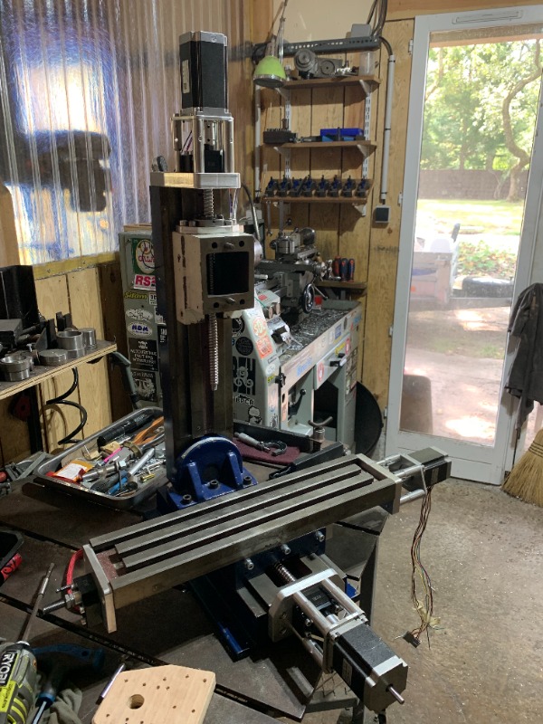

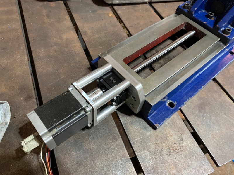

2 years 10 months ago #2291 par Zgood

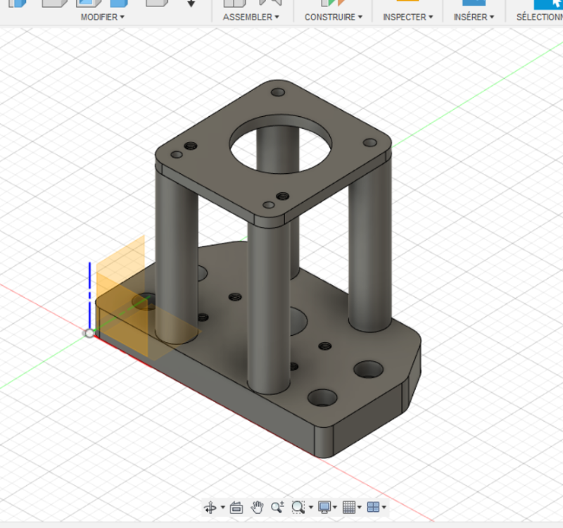

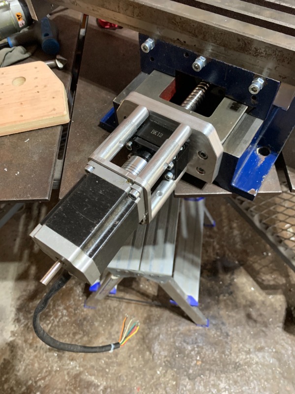

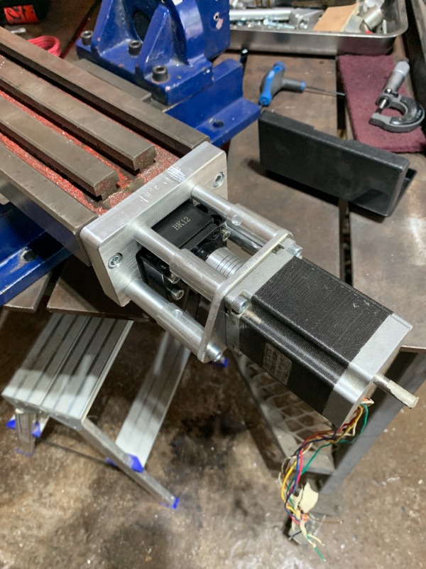

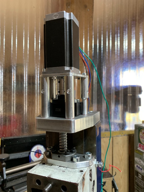

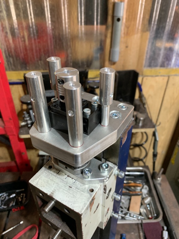

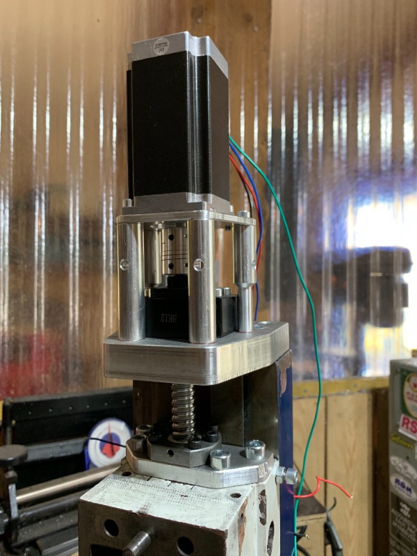

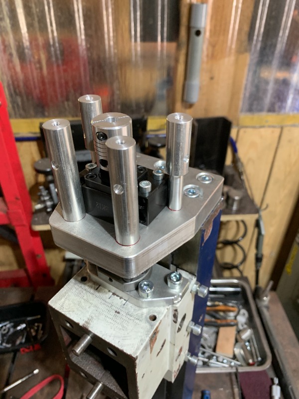

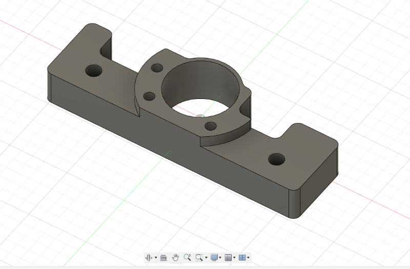

épisode 3, axe Z. Finalement plus simple que les autres.
l'ensemble des pièces. La base, les 4 entretoises et la plaque support du moteur
La base avec son support de la vis à bille et son système de tension.
Le support moteur, dernière pièce usinée sur le routeur.
Le montage
2 years 10 months ago #2292 par Zgood
La partie mécanique est terminée. J'attaque l'électricité avec le montage des microswitches pour définir les limites d'axes et tous le câblage.
Axe X
Axe Y
Axe Z
Fin du montage

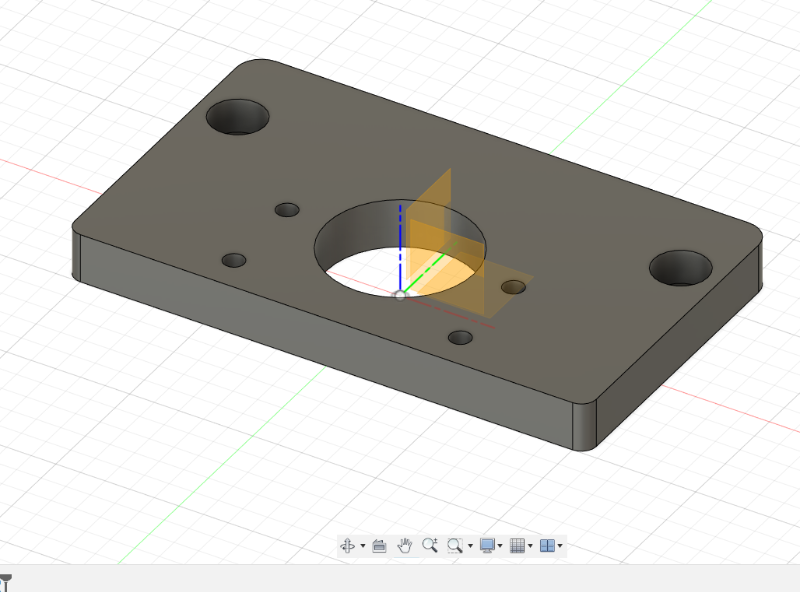

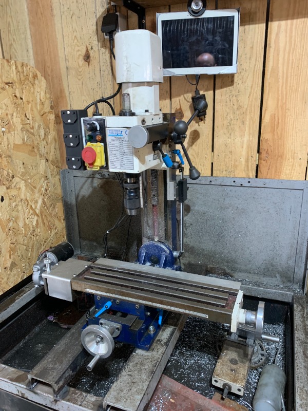

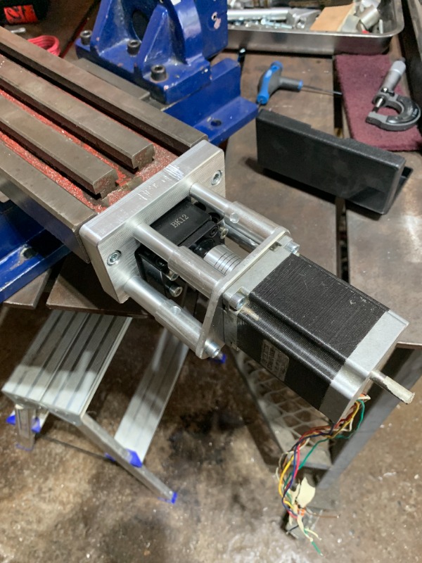

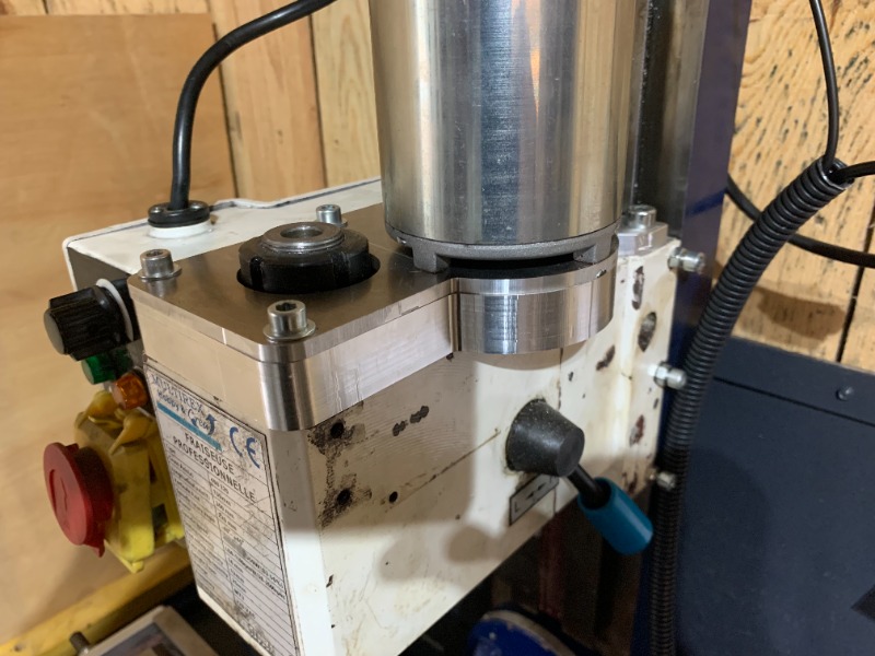

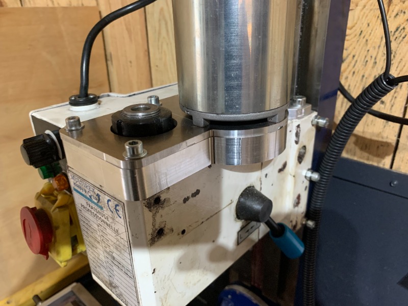

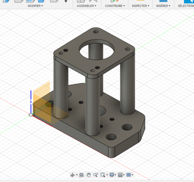

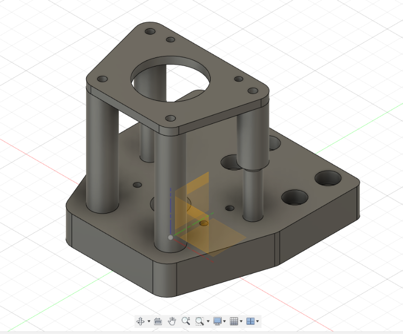

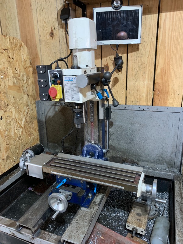

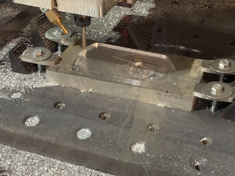

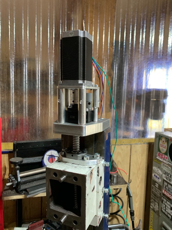

Pas mal de temps a passé mais j'ai quand même avancé sur la fraiseuse. Je disais dans mon dernier post que la partie mécanique était terminée... Bon j'avais un peu oublié le support moteur. Le moteur devant être décalé latéralement pour laisser de la place au support de la vis dez Z.

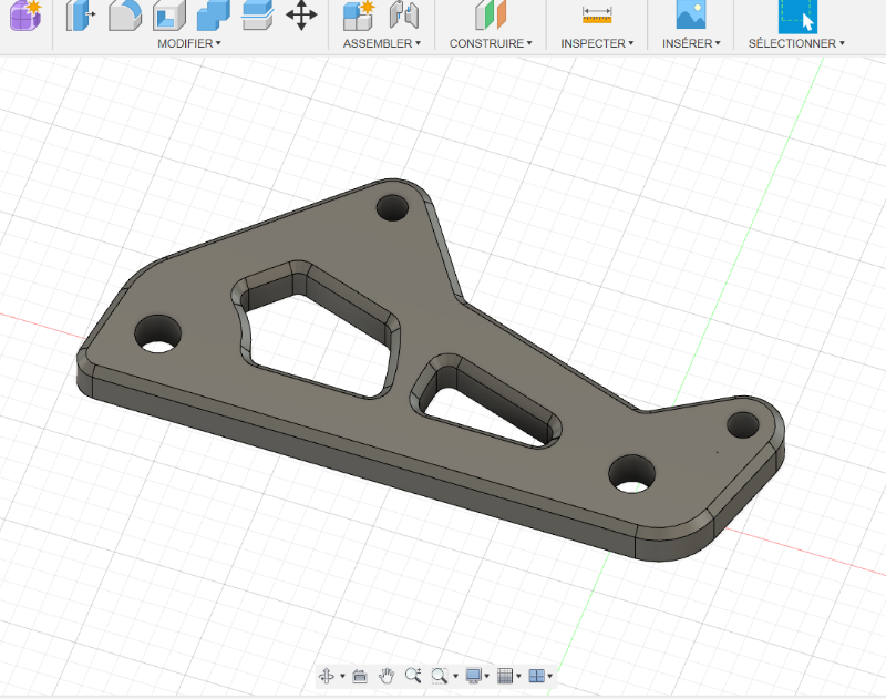

- Partie électronique, tout est cablé avec la gestion des moteurs et les switches pour les fons de courses. La gestion se faisant avec les mêmes logiciels que pour le routeur et surtout fusion 360 pour le dessin des pièces et la création du g-code, ce g-code étant le langage de programmation en commande numérique.
En tous cas les premiers copeaux ont rempli la pièce et ça fait plaisir , j'attaque le montage de protection pour les vis et les glissières. Ensuite ce sera une cabine pour fermer l'espace de travail. Contrairement au routeur qui balance du copeau partout en raison des vitesses de rotation de la broche et des avances, je suis à 2500tr max donc ça ne vole pas bien loin mais je veux ajouter un arrosage donc ce sera indispensable.
- J'ai également modifié mon chassis pour cet arrosage. Le fond en bois a été viré et fermé en tôle inclinées avec une grille de retenue. Dessous un bac où sera stocké l'huile soluble et sa pompe. Cet arrosage n'est pas encore installé donc on verra lors de la première installation s'il y a nécessité à modifier en fonction si j'en fous partout...
- Premier test avec une grosse vitesse d'avance, juste un test de surfaçage rien de très sexy.

Juste une question comme ça, pourquoi tu prends une fraise aussi petite, ça prend une plombe? C'est à cause de la vitesse de rotation?

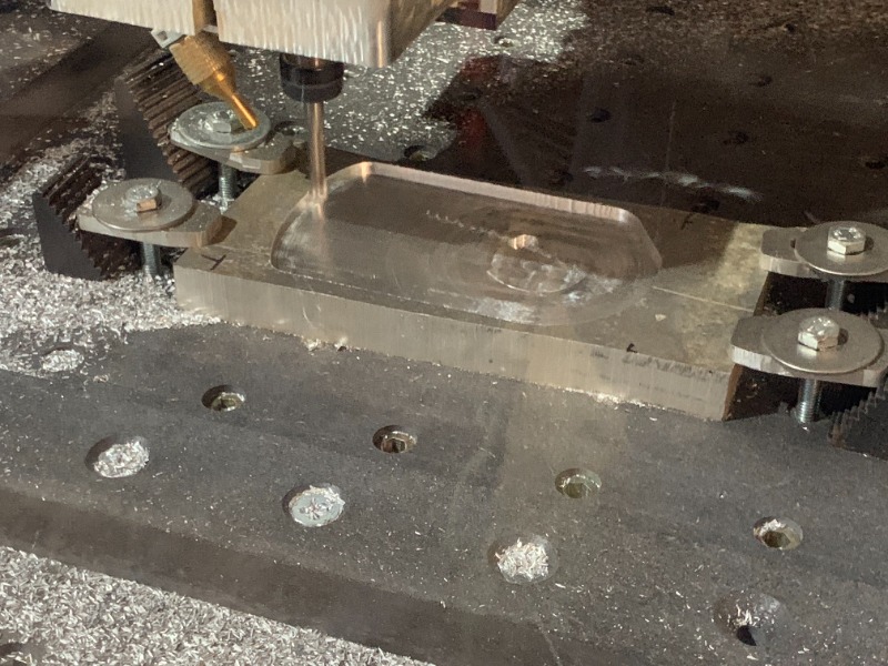

2 years 7 months ago #2519 par Zgood
non j'ai dis que c'était un test, j'ai pris la première qui venait
dans tous les cas ce qui limite en taille d'outil, en vitesse d'avance et en prise de passe c'est la rigidité de la machine. Donc là on ira pas bien haut mais ça fait super le taf.

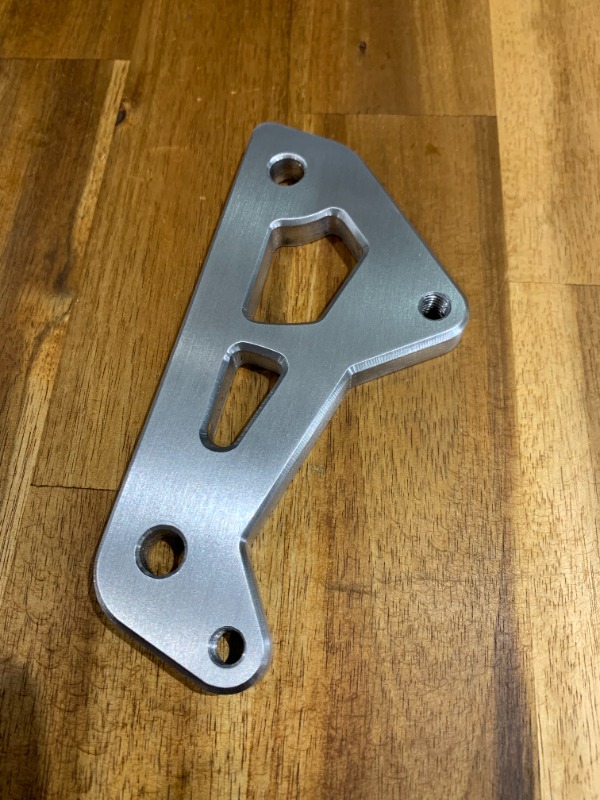

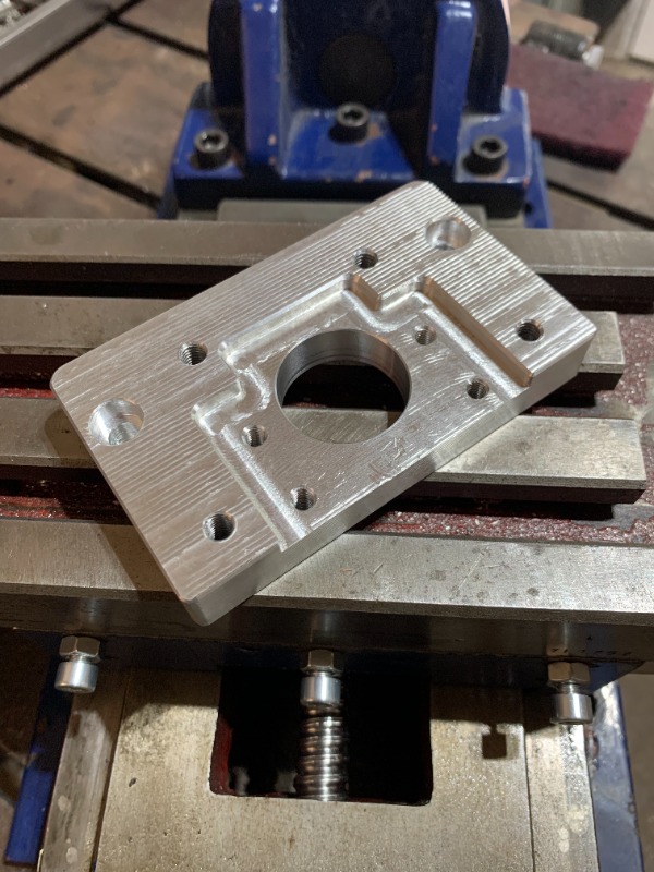

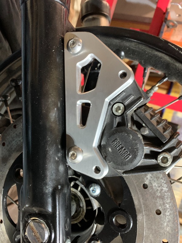

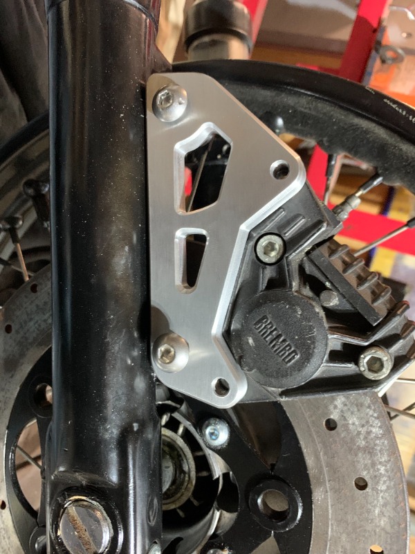

Du coup je retourne à mes commandes :
platine support d'étrier

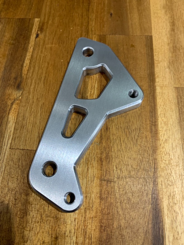

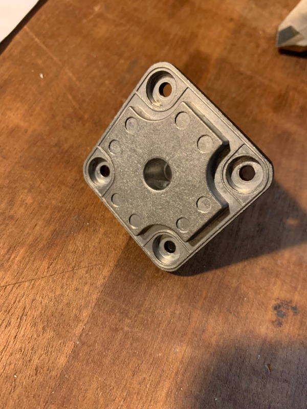

2 years 7 months ago #2531 par Zgood

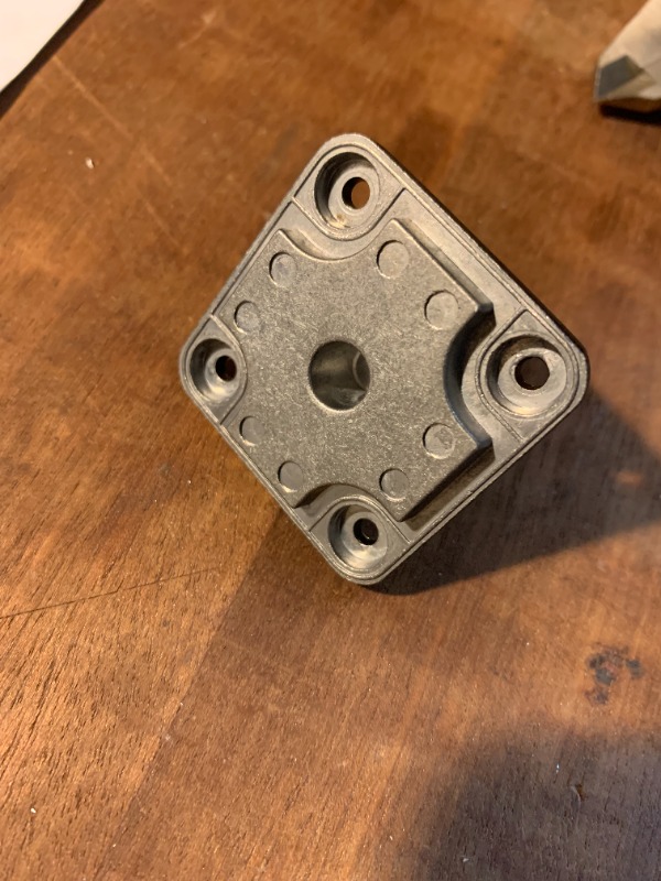

La première pièce est sortie !
2 years 7 months ago #2532 par Tess
Réponse de Tess sur le sujet Il était une fois dans l'atelier...
J'ai toujours voulu maîtriser Photoshop
2 years 7 months ago #2533 par Tess
Un bel étrier série Oro là et ça va le faire !
2 years 7 months ago #2534 par Bernard
Réponse de Bernard sur le sujet Il était une fois dans l'atelier...
impec!!!
Comment tu obtiens cet aspect "brossé"?   Ponçage?
2 years 7 months ago #2540 par Zgood
en brossant avec une fibre synthétique type tampon gex.

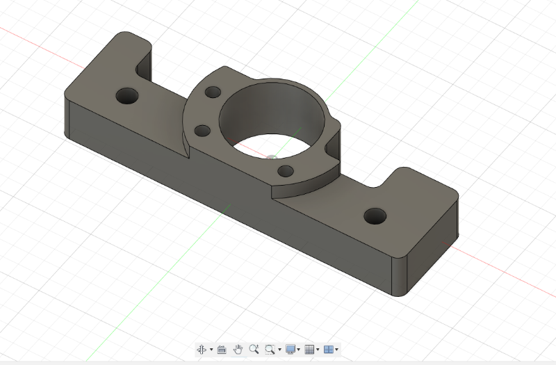

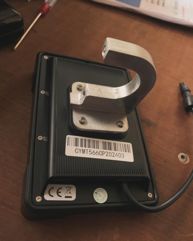

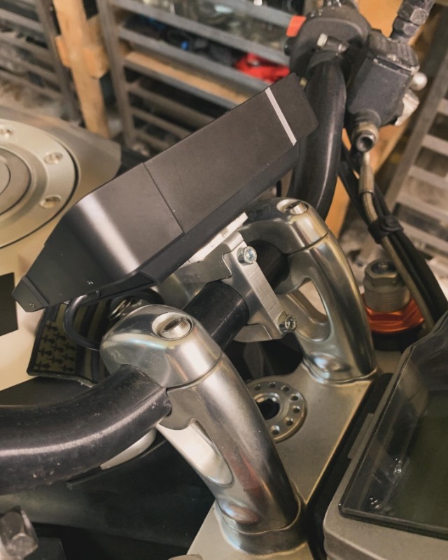

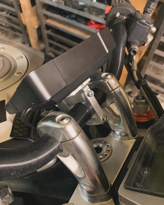

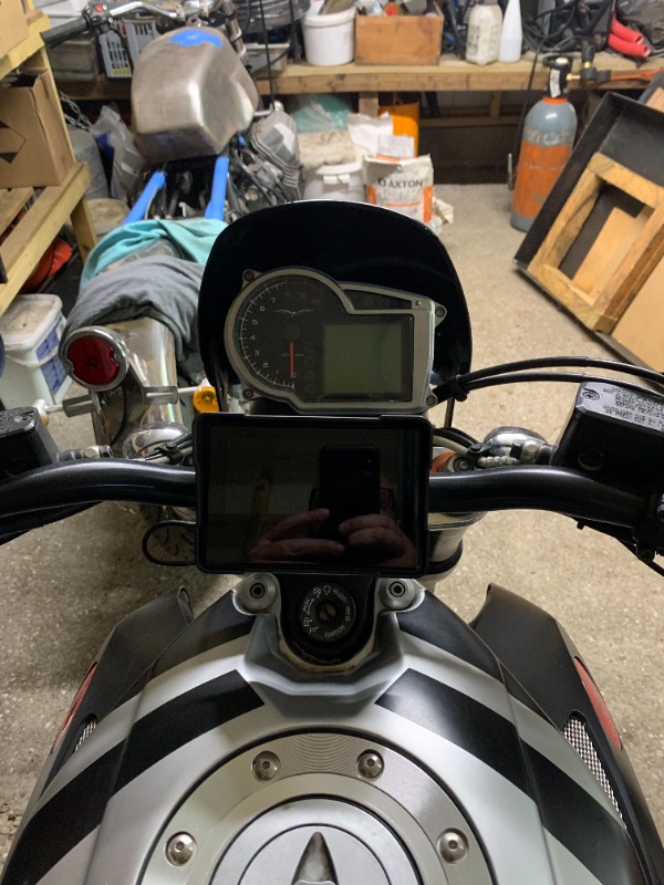

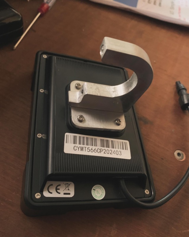

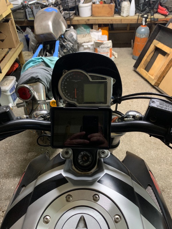

Après une discussion avé le didou il y a quand même un truc dont je me suis rendu compte... Le téléphone même étanche sur la meule c'est bien gentil ça fait le taf (gps, café etc...) mais comme moyen de sécurité en cas de gamelle c'est limite. Le téléphone il va rester sur la meule... Pendant ce temps toi t'essaiera de ramper les 10m qui te sépare du reste de la meule pour essayer d'appeler de l'aide... Le téléphone qui reste dans la poche ça peut être pas mal.

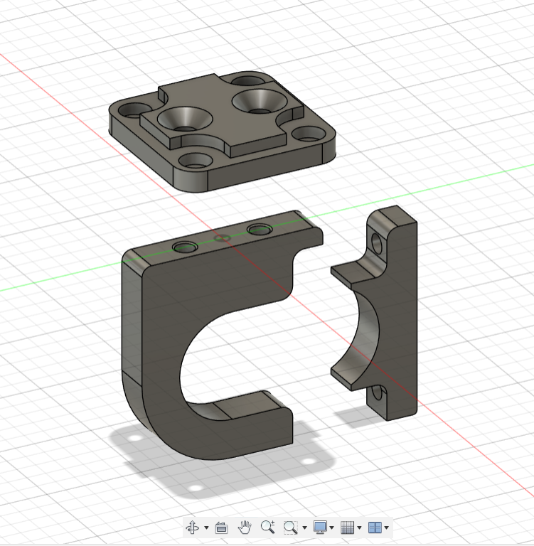

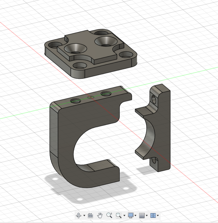

Tout ça pour dire que j'ai fait un support pour un petit carplay

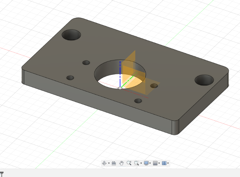

- D'origine il y a un support boule type RAM mais je voulais au moins que ça reste sur la moto sans pour autant que ça me fasse un 3ième retro et qu'on ne puisse pas me le braquer en 2.5 secondes. Donc refaire la pièce support et l'adapter pour un serrage sur la partie centrale du guidon. Mais forcément une fois démonté c'est une pièce moulée avec un design à la con...

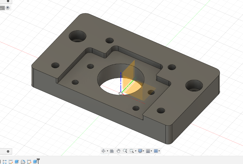

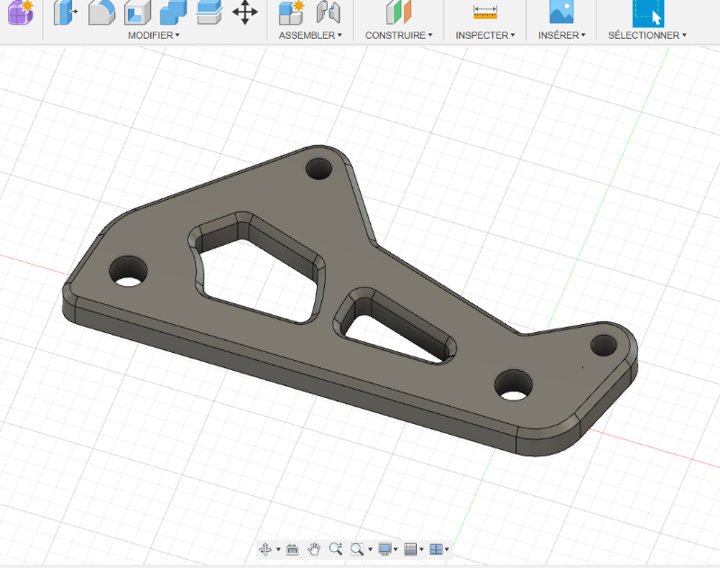

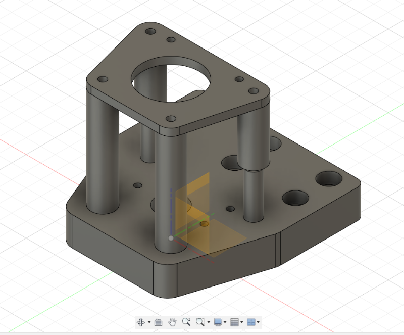

- Modélisation dans un premier temps et prise de côtes sur la meule. Le support sera en 3 parties vissées pour faciliter l'usinage. Beaucoup de taf pour rien et de temps passé pour la faire en une seule pièce avec de multiples reprises en changeant sa position dans la fraiseuse. On  va faire simple et rapide. Les 3 pièces sont usinées en même temps dans une plaque d'alu de 10mm.
- La modélisation est bonne, fixation montée sur l'écran. J'envisage rapidement de m'équiper d'une imprimante 3D ça me titille pour faire ce genre de babioles.
- En place sur la meule
2 years 1 month ago #3224 par Tess
C'est pas mal comme ça ! Il ne gêne pas, il est costaud, évite le larcin mode furtif... Moi un jour le téléphone il est parti tusseul...j'ai ramassé les morceaux sur la route, et j'ai sorti la carte
